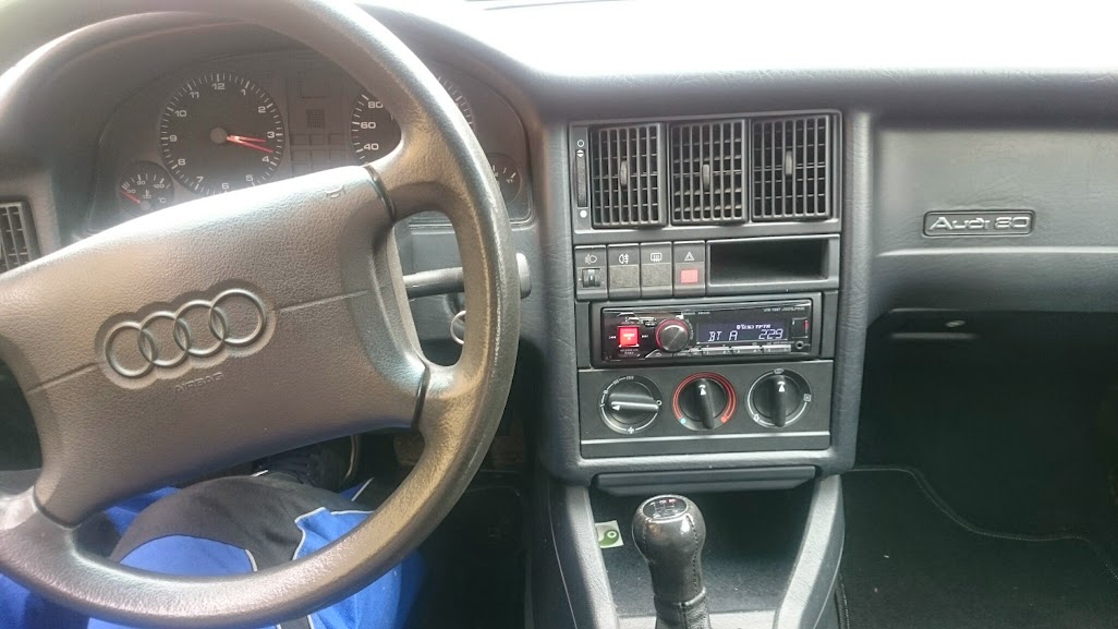

    Jetzt ist das Alpine UTE-72BT eingezogen.
    Bin sehr zufrieden.
    Die Klangeinstellungen (Höhen Mitten Tiefen) sind etwas versteckt aber sonst...
    BT-Kopplung klappt super, Musi spielt schon da bin ich noch nicht angeschnallt.

    Beleuchtung ist Rot - passt genauso gut wie der mitgelieferte mattschwarze Rahmen.
