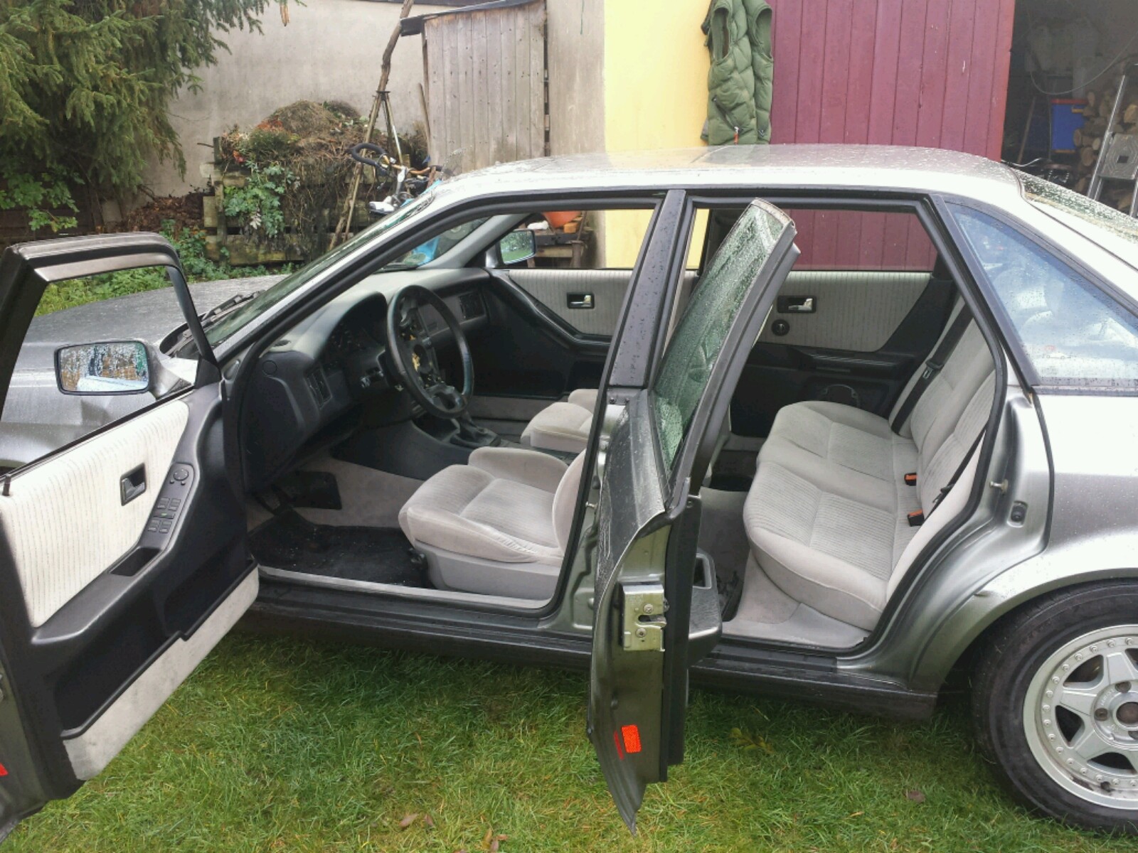

Hey wieviel wert hat eine helle velours Sport Ausstattung türpappen Teppich fest Sitzbank hinten nicht runter gesessen ein paar Flecken die aber durch eine Reinigung entfernt werden können..
Vorne die Hörner leicht runter gesessen aber keine Risse ect hier leichte Verfärbungen an den hörnen durch Jeans
Was könnte man dafür verlangen?
