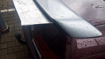

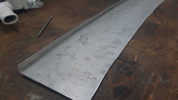

Guten morgen zusammen,
ich habe mit gestern die Alulippe für den Heckspoiler selber gebaut und frage mich nun wie die befestigt wird?
Ich sehe in den diversen Abbildungen im Internet immer 6 oder 7 Befestigungspunkte, denke mal das die von unten verschraubt wird.
Einziehmuttern zum Nieten M6 würde ich verwenden wollen. Es sei denn jemand weiß genau wie es original ist? Theoretisch müssten die Competition Heckspoiler der 2500 Fahrzeuge von unten ja die Befestigungsgewinde gehabt haben?
Der Lochabstand würde mich interessieren damit es so original wie möglich ist.
Vielleicht hat ja jemand Informationen hierzu?
Gruss und Danke schonmal
Henning
Im Anhang ein paar Fotos, ich habe zufällig sogar das richtige Blech hierfür gefunden...
