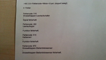

    So, nun habe ich den "Fehlerbericht" vom Auslesen erhalten.
    -> Schock....
    Der Mechaniker hat gesagt, dass der Vorbesitzer (oder ein unfähiger Mechaniker) dort bereits rumgewerkelt hat und das Teil nicht sachgemäß "behandelt" hat.
    Fehlercodes: 516, 282, 515 und 670
    Habe ein Bild hinzugefügt.
