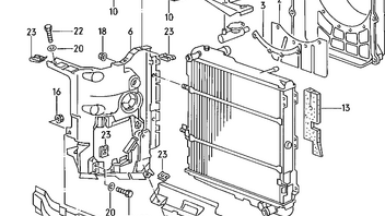

Hallo liebe Leute!
So, nachdem ich jetzt meine 2 freien Tage damit verbracht habe, im Net herauszufinden, wo GENAU der Temperaturfühler für die Außentemperaturanzeige sitzt und ich nichts gefunden habe, wende ich mich bittend an euch!
Ich hab eine B4 NG quattro Limo und möchte die ATA+ S2-Stoßstange montieren.
Hab zwar herausgefunden, dass der Fühler hinter dem (in Fahrtrichtung) linken Stoßstangengitter sitzen muss. Nur auf welcher Höhe und in welcher Form der befestigt wird, weiß ich nicht...
Ich möchte das möglichst original montieren/nachrüsten, nicht dass der Fühler mir falsche Werte liefert...
Danke und LG
