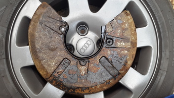

Die angeführten Bleche passen nicht so ohne weiteres beim V6, auch wenn es so im etka drinsteht. Problem ist der innere Radius, der muss aufgeweitet werden, und zwei Bohrungen passen auch nicht. Die Teilenummer fängt auch mit 893 an, also denke eher für die kleineren Radlagergehäuse gedacht.
