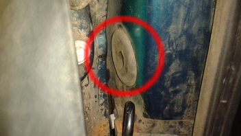

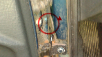

    Nun habe ich mir dann mal die richtigen Türkontakte vorgenommen.
    2 davon sind komplett defekt. Drücker abgebrochen.
    Was mich nur verwunder: So wie ich hier des Öfteren gelesen habe soll auf der Beifahrerseite nur ein kabel am Türkontakt dran sein.
    Bei mir sind es aber 2.
    Genauso wie auf der Fahrerseite.

    Habe mich heute dann mal den Türkontakten gewidmet und musste feststellen, dass dort gar keine sind!?? :?:
    Ich habe in der runden Dichtung lediglich ein weißes Kunststoffrohr drin. Weit und breit kein Kabel.
    Jetzt frage ich mich wie die Innenraumbeleuchtung und auch der Licht-Aus-Sensor (welcher tadellos funktioniert) gesteuert werden.
    Das die Innenbeleuchtung nicht geht führe ich mittlerweile auf die ZV zurück, die ja gar nicht funktioniert und einiges steuert.
    Aber wie geht das mit dem Licht-Aus-Sensor? ?(
