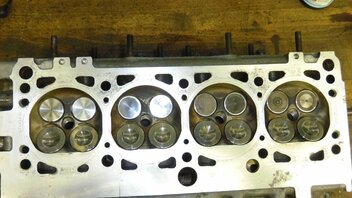

Hallo Jungs,
an dieser Stelle nochmal vielen Dank für die Drehmomente und die Anzugsreihenfolge. Hat alles super bei mir geklappt. Ich lasse noch kurz ein paar Bilder sprechen.
