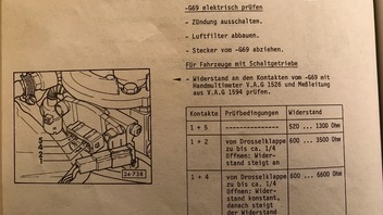

Anlernen nicht, aber einmessen...Kommt aber drauf an ob du einen Vierpoligen oder Sechspoligen Drosselklappensteller hast...
Den Drosselklappensteller musst du zum einmessen voll ausfahren...Dazu Spannung an Pin 1 und 6 anlegen bis der stößel voll ausgefahren ist...Ganz heiße Nummer, ich übernehme keine Haftung wenn dir der Drosselklappensteller dadurch durchklatscht...Spannung wegnehmen sobald er voll ausgefahren ist...Da du ja vermutlich keinen VAG 1551 hast muss das so gemacht werden...dann die Anleitung weiter verfolgen und die Potispannung u1 nach diagramm einstellen...Ich hab es mittels verdrehen des Potis eingestellt und die Schraube in ruhe gelassen...
Dabei noch die Anleitung zum Messen des Ansauglufttemperatursensors, die sind zu 99% defekt wegen Kabelbruch...Der is dafür verantwortlich wenn die Bude etwas viel Sprit braucht...
Der anderen Anleitung gehst du nach um das Poti zu prüfen ob die Schleifbahnen noch gut beieinander sind...
Stimmt hab ich vergessen...Du musst das Poti jetzt auch wieder einmessen...Das is dein einziges Bindeglied zum Steuergerät das den Lastzustand meldet...Ich muss das nur in meinen Karton erst suchen...In Scheidungszeiten lebt man nur aus Kartons...;)
Den soll man prüfen und wenn er muckenfrei ausrückt is alles gut...Also mitn Heißluftfön das ganze Ding heiß machen und gucken was er macht...Das is ehr ein Thermoentspannelement...der Nimmt Spannung raus wenn das der Motor heiß wird...
Das DK Poti lässt sich durchmessen...Sollte ich in mein Wirrkopf morgen dran denken schick ich dir den Leitfaden...
