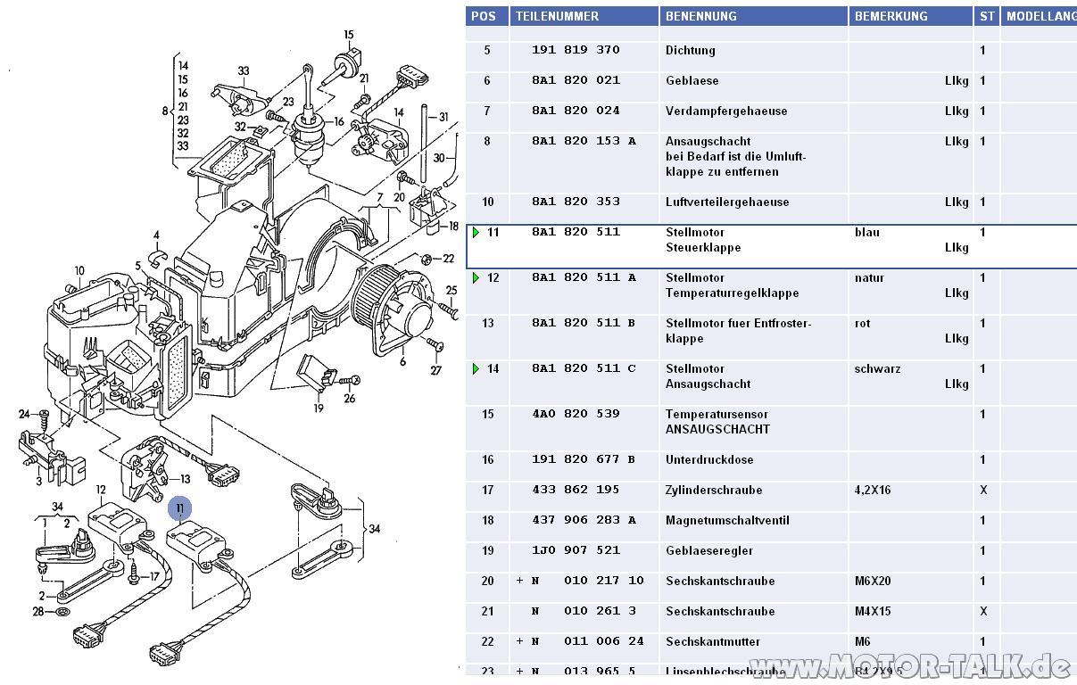

Stauluftklappe? Ist damit die Umluftklappe gemeint? Wenn ja, sitzt diese im Ansaugschacht. Du kommst von zwei Seiten aus ran. Einmal vom Wasserkasten aus, wo der Innenraumfilter ist, und einmal von innen über den Gebläselüfter. Dafür Handschuhfach und Lüfter ausbauen, dann guckt man schon fast drauf. Der Antrieb müsste rechts an der Seite vom Lüftungsgehäuse sein. Guckst du hier.
Laut Fehlermeldung schimpft sich das Teil "Stauluftklappe", da Fehlermeldung "15,1 = Stauluftklappe ständig offen" siehe hier: http://20v-sauger-tuning.de/Climacodes-neu%2061%20Kanal.pdf Ist aber bestimmt das gleiche Teil mit gemeint.
Melde mich noch mal mit meinem Problem. Kann mir jemand sagen (evtl. mit einer Zeichnung) wo ich die Stauluftklappen finde, bzw. wie ich am besten da ran komme?

Vielen Dank an "Kleinheribert". Dank der Anleitung konnte ich den Fehlercode ermitteln. Dieser lautet:
15.1
15,1 (G113) Rückmeldepoti Stauluftklappe, Ständig offen (* 15,1)
Wo finde ich die Stauluftklappe?
Vielen Dank schon mal vorab für eure Hilfe.

bei meinem Avant mag die Heizung nicht richtig arbeiten. Er hat eine Klimaautomatik verbaut. Ich muss die Temperatur im Automatikbetrieb auf mind 25 Grad stellen, damit es "einigermaßen" warm wird. Stelle ich hingegen auf Umluft oder manuell nur Fußraum und Lüftungsdüsen Mittelkonsole, so heizt er schon ganz ordentlich ab 22 Grad. Woran kann das liegen? Evtl. doch am Wärmetauscher oder vll. eher an Stellmotoren für die Gebläse?
