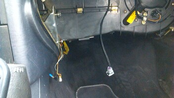

So, nun noch ein abschließender Bericht. Es war der ND-Schalter für die Klima. Habe das Steuergerät entfernt, dann ist dort ausreichend Platz um nach oben zu fassen und den Stecker anzuschließen.
Allerdings musste ich das Kabel verlängern - weil ich den vorneherum nach hinten gelegt habe. Ist zwar falsch aber alles geht und sieht man nicht hinter dem Handschuhfach.Nochmal Danke für eure Hilfe!
Super Danke für eure Antworten! Das hilft mir schon mal viel weiter. Klima geht nicht. Dann versuch ich mal ob ich den Stecker so wieder dran krieg ohne nochmal alles ab.

ich habe vor kurzem meinen Wärmetauscher am Audi 80 B4 mit Klima gewechselt. Nun habe ich hinterm Handschuhfach einen grau/lila Stecker (siehe Bild) und keine Ahnung wo der hin soll. Kennt den einer, kann mir einer helfen?
Grüße
