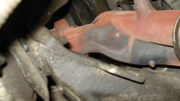

Also der Krümmer ist offensichtlich noch OK. Aber nach dem Hosenrohr war das nachfolgende Teil nicht fest genug mit vorhergehenden verbunden, so dass dort Luft rauskam. Für 20 € hat er es sofort gemacht, der Wagen klingt wieder einwandfrei. Mit Reifen, Ölwechsel, Spur, Scheibenwaschanlage, TÜV und AU plus Klein-Schnickschnack liege ich jetzt bei 430 €. - Warum hat aber nun die VW-Fachwerkstatt Tempo-Taschentücher im Motorraum vergessen, den Fehler in der Abgasanlage nicht erkannt (einfaches Handhinhalten ob Luft kommt hätte es ja gebracht), kauft sie Motoren für Wischi-Waschi für über 50 € und kann den Querlenker nicht wirklich montieren? - Ich weiß, warum ihr selber schraubt!

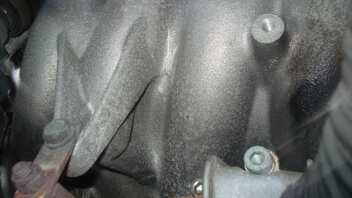

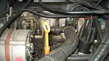

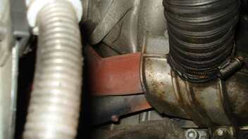

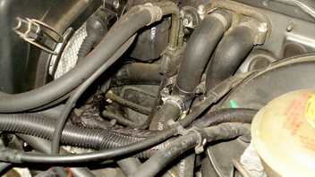

Richtig, den habe ich erspürt. Möglicherweise steht er kurz vor einem Durchbruch oder ist es schon. Wozu der Gummischlauch taugt und ob er der Übeltäter für Geruch und Geräusch ist, weiß ich nicht.
Vielleicht seht ihr ja noch was?

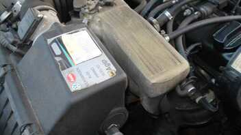

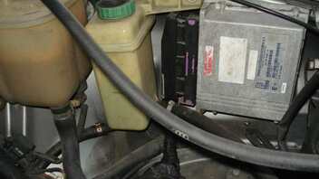

...heute bei der Ölkontrolle ein Päckchen Tempotaschentücher im Motorraum neben dem Krümmer gefunden. Das letzte Mal hatte die Motorhaube die Werkstatt auf....

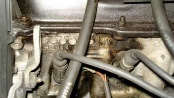

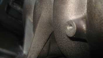

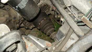

Anbei mal ein paar Fotos, vielleicht hat ja noch der Eine oder Andere eine Erleuchtung.
Kamindichtmasse gefällt mir gut. Ich fürchte die VW-Werkstatt wird wohl nicht den Zuschlag bekommen, sondern der Kfz-Meister im Nachbardorf.

des wahrscheinlich defekten Abgaskrümmers. Er hat wahrscheinlich einen Riß. Der Wagen riecht manchmal nach Abgas und hat ein merkwürdiges Geräusch im Abgastrakt.

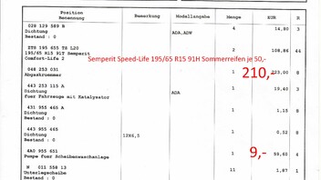

Nun ist die Auswahl vielfältig. Wer kann mir also angesichts o.g. Daten sagen, welchen Krümmer ich brauche? Und evt. welchen ich nehmen sollte, angesichts fast immer leerer Brieftasche?Auch der Motor/Pumpe der Scheibenwaschanlage vorne hat den Geist vor wenigen Tagen aufgegeben. Die VW-Werkstatt säuselte etwas von "70,- €". Gibt es da was von "ratiopharm", also etwas billiger im Netz? Den großen Auto-Gebrauchtteile-Händler in Coswig (Sachsen-Anhalt) habe ich noch nicht gefragt.

Eben habe ich das gute Stück von der Werkstatt geholt. Querlenker, Traggelenk, Vermessung und noch ne Schraube am Auspuff gewechselt - 213 €. - Nun geht es auch ohne lästige Geräusche.

Danke für die "Umlagerung" - Querlenker wurden deshalb nicht gewechselt weil alle dachten, das Geräuschproblem käme von der Motoraufhängung.
Mai 2014, also 20 Jahre nach Herstellung bin ich vollbepackt mit dem AUDI 80 B4 Avant 74kW/Benzin-Flüssiggas (1596 ccm) auf Deutschlandtour gegangen. Über Schönebeck, Nordhausen, Limburg, Köln, Wuppertal, Kassel, Magdeburg ... musste die Reise aus familiären Gründen gehen. Nun begleitet mich schon seit einigen Wochen ein "Knarksen" beim Anfahren. Irgendwelche Buchsen, so sagte mein Kfz-Fachmann aus Fachwerkstatt A. Kann ich mit fahren, erst wenn es deutlich schlimmer wird solle ich zur Reparatur aufschlagen. In der Werkstatt B, in welcher ich meine Sommerreifen habe aufziehen lassen, hieß es: "Mit dem Wagen würde ich mich nicht nach Köln trauen. Da ist jetzt der linke Querträger defekt. Ungefähre Kosten inkl. Traggelenk und nötiger Achsvermessung 200 €." Als ich den Wagen vor 10.000 km/8 Monaten übernahm hatten wir den Spaß schon rechts.

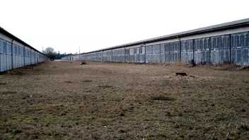

Damit ihr mal sehen könnt worum es etwa geht. Das Gelände in Dunkelheit möglicht breit und weit ausleuchten. Auch in den rechtwinkligen Kurven.
