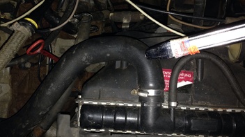

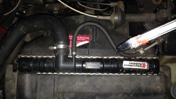

Also hab heute mal gemessen mit einem optischen Thermometer.
Oben beim Kühler laufen ja 2 Schläuche in den Kühler. Ein dicker von Links und ein dünnerer nach rechts weg dieser geht zum Kühlmittelbehälter.
Hier die Messwerte:
Dicker Schlauch = 70-75 Grad dünner Schlauch = 52-53 Grad Kühlmittelbehälter = 50 Grad
Der Tacho/Kombiinstrument zeigt 50 Grad an.
Der Lüfter läuft NICHT.
Das waren die Werte nach ca. 10 Kilometer Fahrt bei heutiger Außentemperatur von 6 Grad.
Im Anhang die beiden angesprochenen Schläuche.
Was ist daran faul an den Werten wie hoch sollten sie sein?
Danke für eure mithilfe!!
