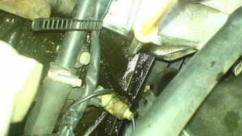

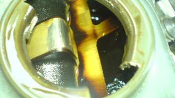

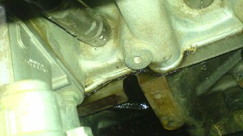

    Moin,
    hier mal ein paar Bilder.
    Direkt an der ZKD habe ich das Öl vor 5km abgewischt. Das was am Motorblock runter läuft ist schon ein paar hundert Kilometer her.
    Das andere ist ein Einblick in den Öl einfüllstutzen.
    Zum Fleck unter dem Auto (Das Auto wurde zum Zeitpunkt des Fotos bewegt, es war ziemlich genau zwischen beiden Vorderrädern) habe ich noch eine kleine Idee:
    Bin gestern, um eine Umleitung zu umgehen ein paar sehr holprige Feldwege gefahren (natürlich langsam, aber es hat trotzem gut gerüttelt), vielleicht ist da dann Öl was noch überall gehangen hat dadurch schneller runter gelaufen, und ist dann über Nacht runtergetropft?
    Keine Ahnung ob es so sein könnte, aber anders kann ich mir den plötzlich so großen Fleck nicht erklären. War gestern nicht wirklich weit unterwegs, und getreten habe ich das Auto auch nicht.
    Bis jetzt ist nach dem heutigen Fahren (etwa 20km) noch kein neuer Tropfen entstanden...
    Sieht aber wohl wirklich so aus, dass die neu muss, oder?
    mfg Andi
