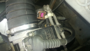

Hallo leute könnt ihr mir sagen was das ist? ist mit am LMM unterhalb befestigt bei meinem aah, hab den stecker abgezocken, da das ding bei mir zu schwanken der drehzahl geführt hat wenn ich gas gehalten habe.
Fehler ist gefunden, es liegt am dem verteiler der der unterhalb des luftmassenmessers ist. Nun ist das schwanken weg. Was ist das genau für ein ding? Hänge mal ein bild mit an.
