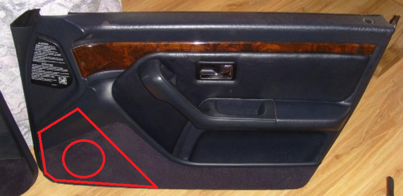

    Hallo
    mein B4 besitzt vorne die "hochgezogenen" Türverkleidung.
    Das Fach im vorderen Bereich der Tür ist nicht bis zum Boden fortgesetzt wodurch ein kleiner Bereich entsteht (wie im Bild zu sehen)
    Da sich im vorderen Bereich des Fahrzeugs nur die Hochtöner im Armaturenbrett befinden
    spiele ich mit mit dem Gedanken dort jeweils einen 13cm Lautsprecher einzubauen welche direkt vom Radio betrieben werden (max. 50W und somit Low-Cost).
    Da sich die Idee allerdings noch im Hirnfurz-Stadium befindet möchte ich fragen ob sich jemand mit der Art von Türverkleidungen auskennt und weiß was sich dahinter Verbirgt.
    Gruß Vanilla
