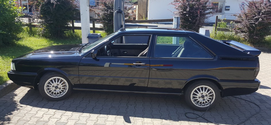

    Hallo Leute, ich hab Probleme mit dem Leerlauf bei meinem 2,2l
    Coupe mit KV Motor.
    Fehlerbeschreibung: Kaltstart alles OK, wenn der Motor aber heiß
    wird dann geht die Drehzahl im Leerlauf
    zeitweise sehr hoch, antippen am
    Gaspedal hilft auch nicht. Wenn ich dann im heißen Zustand den Stecker
    vom
    Leerlaufregler abziehe geht die Drehzahl auf normal runter und alles ist OK
    dann läuft er ruhig und rund.
    Kennt ihr das Problem und könnt ihr mir
    einen Tipp.
    Danke im Voraus.
