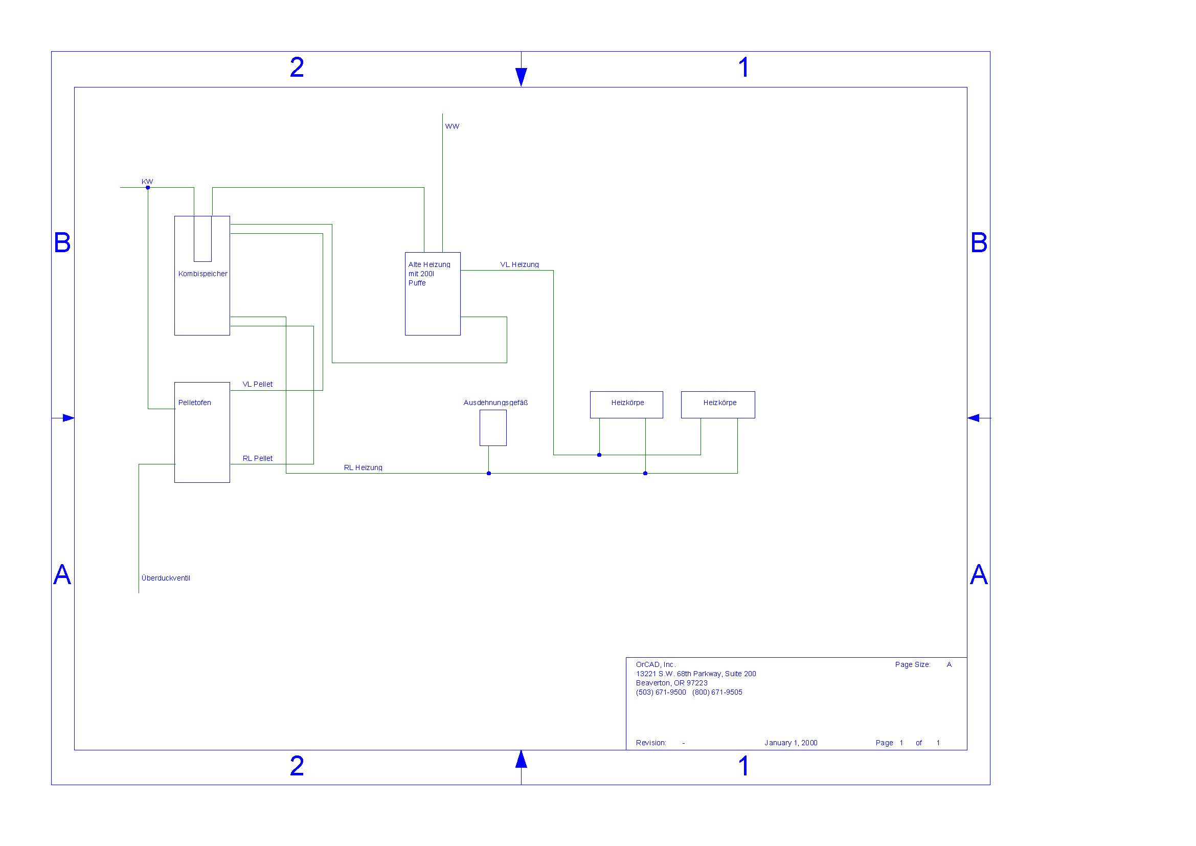

Also ich hab hier mal ein Fließschema gemalt und wollte mal Wissen ob
ich das so machen kann.
Vom Prinzip her soll der Pelletofen den Kombipufferspeicher mit Heiswasser
beschicken, das Wasser soll dann über die Alte Heizungsanlage in in den Heizkreis
eingebracht werden, so das die Öl-Heizung nur Anspringt wenn es der Pelletofen
es nicht Schafft
Dazu habe ich mir halt gedacht nimmst das Warme wasser aus dem Pufferspeicher
und führst es über den Rückleitungseingang an die Heizung so das die Heizung
halt sieht das der Rücklauf warm ist.
Das Gleiche auch für das Warmwasser, in dem Pufferspeicher ist ein 220L Brauchwasser-
speicher. In den würde ich das Kalte Leitungswasser fliesen lassen und dann da raus
und wieder über den Kaltwasseranschluss für das Brauchwasser an den alten Heizung, um
dann daraus wieder den Warmwasserstrang zu bedienen.
