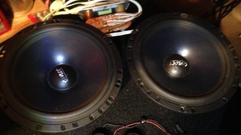

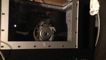

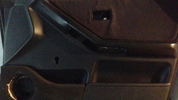

    Habe gerade alles an Hifi ausgebaut aus meinem B4. Verstärker ist schon weg, aber Türpappen mit Ausschnitten für n 16er Compo System (Doorboards), Lautsprecher, Subwoofer und Radio hätte ich noch da. Ich werde das hier auch noch mal ins Forum auf den Marktplatz stellen.
