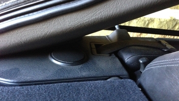

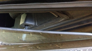

suche für ein 95er Coupe eine Teilenummer für folgendes Bauteil.
Ich habe mal ein paar Bilder angehängt um es etwas zu verdeutlichen.
Es ist die Abdeckung von den elektrischen Austellfenster mit teilaktiven System.
Das rotmarkierte hat es mir scheinbar durch starke Sonneneinstrahlung zerlegt und ich würde es gerne ersetzen (falls noch erhältlich)
Danke und Gruß
