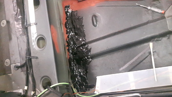

    Letzter Teil . Nachdem ich mit einem Lackierer und Kfz Meister gesprochen hatte und die zu U- Schutz geraten haben habe ich das heute aufgetragen. Feuchtigkeit konnte ich keine mehr feststellen habe die Bitumen matte trotzdem noch etwas weggenommen. Noch trocken gewischt und mit Industriesauger gesaugt. Ich bin mir ziemlich sicher das die Salze weg sind. Jetzt ist dick U- Schutz drauf, kann mir nicht vorstellen das da noch Luft rankommt. Ich lasse es jetzt trocknen und mache bei Bedarf noch eine Schicht drüber.
    Ob ich mit der Aktion richtig liege wird sich frühestens in ein paar Jahren zeigen, aber ich denke es passt. Danke für die vielen Antworten. Gruß Stefan
