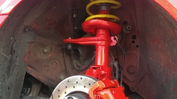

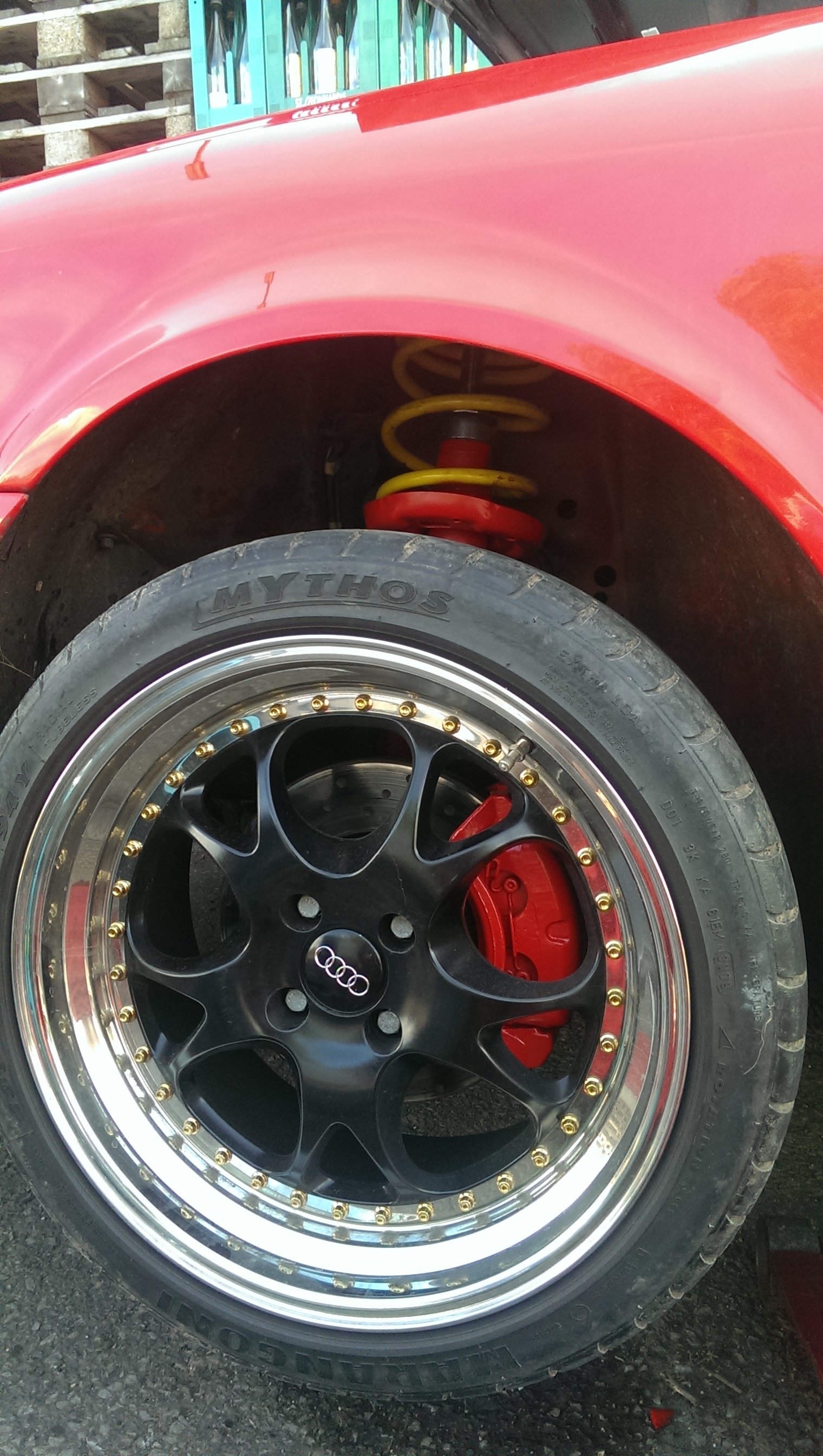

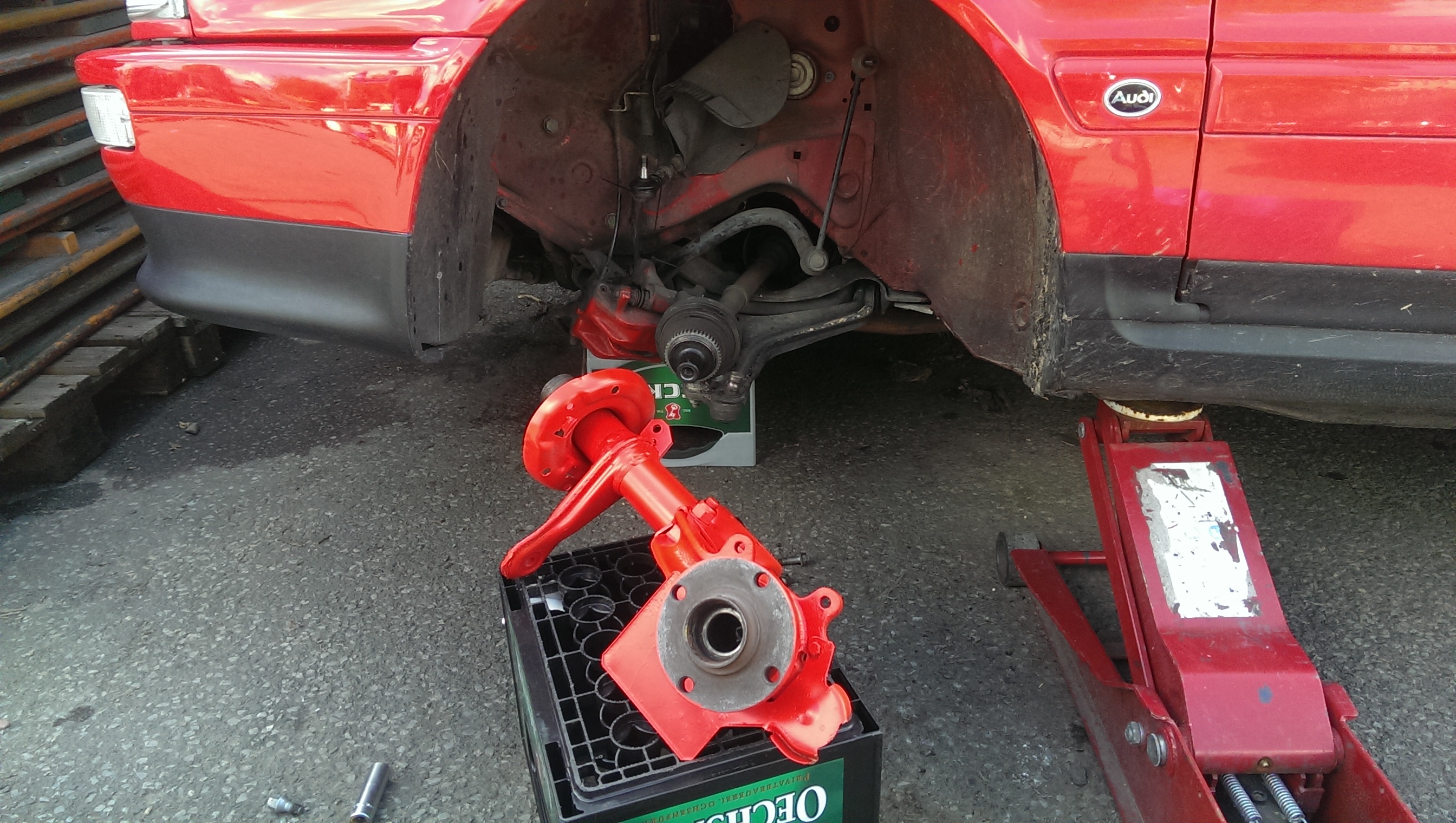

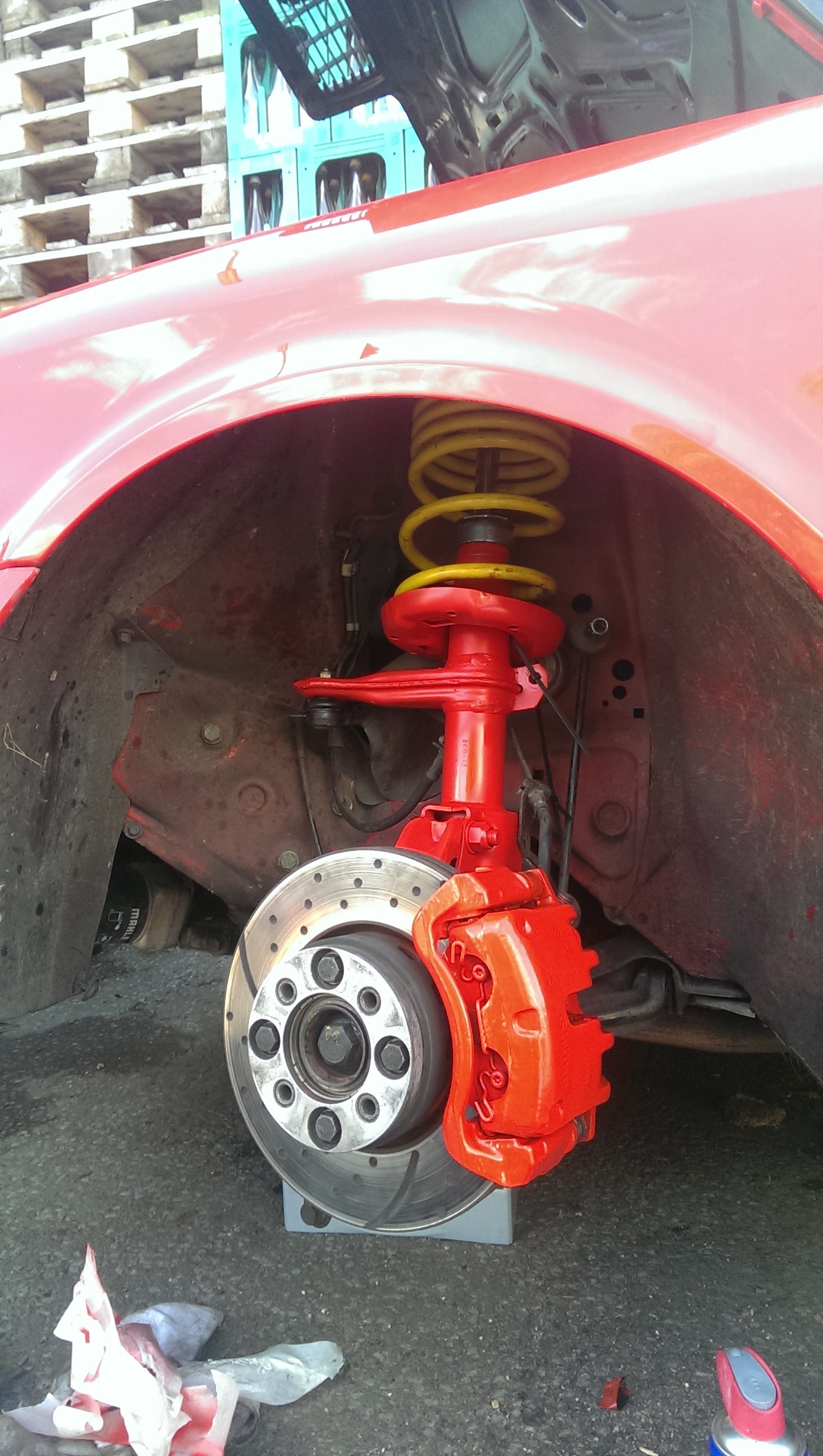

habe gestern mal wieder mein H&R Fahrwerk verbaut, neue Domlager und noch Federbeine und Sattel lackiert
Ne also diese Kurve kenne ich wie meine Westentasche und habe sie heute ausnahmsweise ein wenig langsamer genommen. Ich werde nochmal alles zerlegen und kontrollieren, habe mir für morgen Urlaub genommen, und bin um jeden Tip froh! Domlager sind auch schon 2 mal getauscht !
