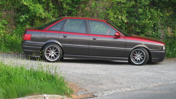

    ich hab grad Brock B6 drauf. Vorne 9x16 ET30 und hinten 9x16 ET15 mit rundum 215/40R16 Hankook V12. Wobei man hinten mit ET15 auf jeden fall ziehen muß. Vorne mußt du nur je nach tiefe die Innenkanten anlegen.
    Mit ET30 vorne und hinten gehts ohne Probleme. Du kannst natürlich auch kombinieren mit z.B. VA 7,5x16 und HA 9x16 dann hast du vorne genügend Freigängigkeit und hinten sieht er schön breit aus.
    Ich hatte auch schon RH-Cup Räder auf meinem B3 in 8x17 ET30 rundum, was ebenfalls gar kein Problem war.
    Falls du interesse an den Brock Rädern hast (9x16 ET30+ET15)dann hätte ich noch einen Satz mit sehr guten Conti´s.

    Vorne hab ich nur die Kanten innen angelegt somit sieht das Radhaus von aussen noch original aus.
    Ich habe den Audi schon seit 1998 und in der langen Zeit hab ich natürlich auch schon sehr viele Fahrwerke getestet und momentan sind FK-Federn 60/60 und Weitec Stoßdämpfer verbaut.
    Dazu muß ich aber noch sagen das mein Audi mit einem 4 Zyl. 3A Motor zur Welt kam und nun einen NG besitzt was zusätzlich die Tieferlegung positiv :thumbup: beeinflußt hat.
    Aber da ich auf 17 Zoll umrüsten will habe ich mir bereits ein H&R Gewindefahrwerk besorgt denn mit meinem jetzigen gibts zumindest an der VA keine Chance es weiterhin zu benutzen.
    TÜV ?!?!?! KEIN PROBLEM, alles im zugelassenen Bereich.
    An den Türen wurde nichts verändert, im Bereich der Tür ist das Radhaus zwar sehr schmal aber genug Blech um es bearbeiten zu können .....

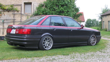

    Audi 80 B3 Limo. Bj.1990,Front. hatte original 3A Motor, umbau auf NG 1. Generation, Umbau auf 2,5L Hubraum durch andere Kurbelwelle, Zylinderkopf Ansaugbrücke Drosselklappe bearbeitet/poliert, Umbau auf mechanischen Ventiltrieb (Tassenstössel statt Hydrostössel), dbilas Nockenwelle, Motorsport Ein- und Auslassventile, Ram Air Kit, K&N Luftfilter, Umbau Kurbelgehäuseentlüftung mit K&N Filter, TEZET Fächerkrümmer mit Hitzeband eingewickelt, BN-PIPES Abgasanlage ab Kat, Zusatzwasserkühler vom RS2, Leistung ca. 200 PS, Einspritzleitungen, Schloßträger, Ventildeckel + ... verchromt, polierte Ansaugbrücke, Sandtler wärmebehandelte Bremsscheiben, Fischer-Hydraulik Stahlflex Bremsleitungen, H&R Gewindefahrwerk, Brock B6 9x16 VA ET 30 HA ET 15 SLC-Chrom, Hankook 215/40ZR16 86W Ventus V12 evo, stärkerer Stabilisator, B4 Front, RS2 Kühlergrill & Spiegel, SGI Frontstoßstange, Rieger Seitenschweller & Heckstoßstange, Kotflügel VA gebördelt, Radhäuser HA gezogen, Sonderlackierung "Spezialrot" Perleffekt & Java-Grau (original Audi), Türgriffe lackiert, Dayline Scheinwerfer, US Heckleuchten, Passat Wischerarme & Aero-Wischerblätter, Windschutzscheibe getönt mit Graukeil, RAID Lenkrad, Sitze und Türverkleidungen in echt Leder schwarz/rot, Himmel und alle anderen Verkleidungen sowie Sonnenblenden und Haltegriffe in schwarz gefärbt, Autoradio JVC KD-LHX501, Eton Front- Hecklautsprecher, Jehnert Doorboards (noch nicht verbaut), Pyle Basskiste (Kofferraumausbau folgt noch), 2 x GroundZero Verstärker, ...
    Nachgerüstet mit original Ersatzteilen: US bzw. Japan Rückleuchten alle vier !!!, Sportsitze, schwarzer Teppich, ZV, elektrische Fensterheber, schwarze Einstiegs- und Säulenverkleidungen, innere Heckklappenverkleidung (sehr selten), Tacho bis 260 km/h, Zusatzinstrumente, B4 ab `94 Türverkleidungen, ...
