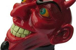

    Wir wollen doch einfach nur nen schönen neuen Schaltknauf weil unserer nach 20 jahren doch recht abgegriffen ist
    Muss ja nicht der sein, ist halt einer der in unserer Auswahl ist.
    Aber eben der beim ATU meinte die müsste man alle eintragen lassen weil man sonst mit sowas garkeinen Tüv bekommen würde und wenn einen die Polizei anhalten würde, müsste man Strafe zahlen wenn es eben nicht eingetragen wäre.
    Wir würden gerne einen anderen Schaltknopf montieren , aber die frage ist muss man die eintragen lassen ?
    Haben heute beim ATU einen Totenkopf gesehen da stand dabei nur für Vorführautos , muss eingetragen werden, bei dem wo wir bei Ebay gesehen haben steht aber leider nichts dabei.
    Wisst ihr wie das aussieht ?
    Bild habe ich angehängt
