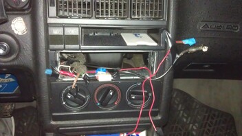

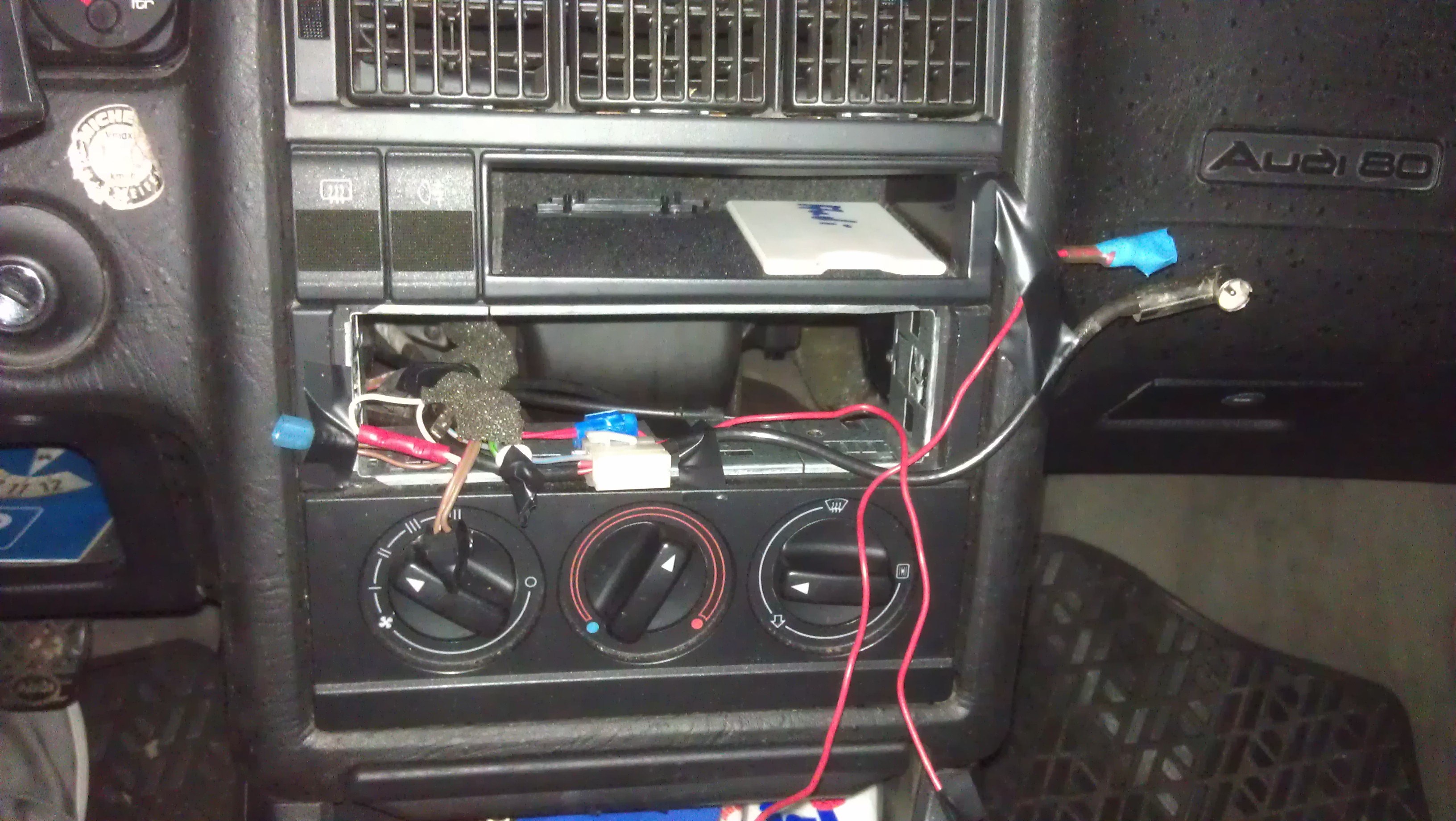

ich habe den Stecker mit den offenen Enden besorgt, und in der Werkstatt eines bekannten zum Freundespreis einbauen lassen. Er meinte die Verkabelung zu "entbasteln" war nur halb so schlimm.

Also grundsätzlich sind alle Kabel noch Funktionstüchtig.
Was mir die größte Sorge macht ist, dass man bei einem neuen Radio ja nur einen großen Stecker reinstecken muss, und das war's. Und bei mir sind da eben noch alle Kabel einzeln, und der Stecker der auf dem Bild zu sehen ist, wurde gekapt.
da durch den defekt meines alten Radios höchstwahrscheinlich ein neues erforderlich ist, möchte ich gerne mal eure Meinung hören was ihr von dem Umbau haltet.
Da die Radioverkabelung durch den unermüdlichen Basteltrieb meines Vaters vermutlich total verbastelt wurde, ist der einbau eines neuen Radio bestimmt mit einer Modernisierung der Verkabelung verbunden.
Was meint ihr, wird es sehr kompliziert/teuer die Verkabelung auf den neusten Stand, und für den einbau eines neues Radios kompatibel zu machen?
Zu dem vorgenommen Umbau kann ich nur so viel sagen, das die ursprünglichen Kabel noch vorhanden sind. Außerdem wurden manche verlängert, und zwei Lautsprecher sind dazu gekommen.
