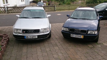

Hallo liebe Audi Gemeinde
Ich habe gestern einen schönen Audi 80 Avant gekauft. ( Auto ist in der Vorstellungsecke vorgestell ).
Was ich vorab sagen muss ist, dass das Auto mit LPG Flüssiggas gefahren wird.

Ich habe noch ein Foto hinzugefügt, wo das Klackern am stärksten ist.
Hallo Liebe Audi Gemeinde,
Gestern gab es Zuwachs im Hause Kuhl
Audi 80 Avant 2.0 E mit LPG Anlage.
Bj 95
265.000km
116 PS
Funktionstüchtige, neu befüllte Klimaanlage.
Elektrische Fensterheber.
Abnehmbare Anhängerkupplung.
Usw, Usw...
Was die Technik angeht, wurde das Auto gut in Schuss gehalten
Note: 2+
Was die Karosse angeht, wäre ich froh wenn es ein paar weniger Waschanlagenkratzer wären und anderen kleinen Kratzerchen.
Rost hat er ein daumengroßen Fleck an der Heckklappe.
Note: 3
Innen wurde er schön sauber gehalten und gepfelgt.
Note: 2
Was zu machen ist, sind die Hydros die durch den langen Gasbetrieb gelitten haben...
Werde, wenn der Kopf schonmal unten ist gleich Ventile, Ventilschaftdichtung, Kopfdichtung, Abgaskrümmerdichtung und andere Kleinigkeiten mit auffrischen.
Schaut doch einfach mal selber
P.s : Ich finde der S4 macht sich gut als großer Bruder
