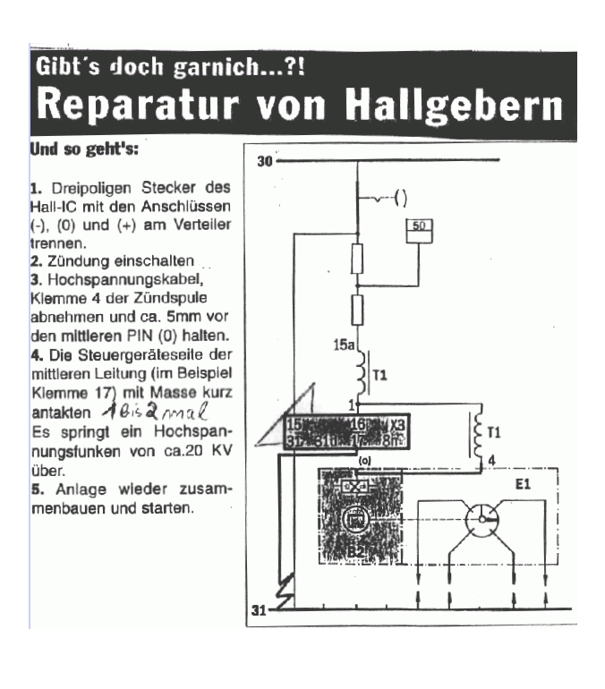

Naja, gerade eben das sporadische Ausfallen der Zündung ist ja eben ein Indiz für den defekten Hallgeber!
Es kann sein dass er auf einmal läuft wie eine eins, er kann auch mittendrin einfach ausgehen (weil der Zündfunke fehlt), oder aber er kann auch gar nicht richtig anspringen!
Ich hatte den Fehler selbst schon deswegen schreibe ich das ja auch!
Was soll jetzt daran nicht systematisch sein?! Ich habe ihm gesagt "ich vermute deinen Hallgeber", also schaut er sich das Teil an!
Und das mit dem Feuerzeug-Piezo ist kein offizielles Hilfsmittel, sollte dir wohl klar sein.
Aber wenn du weißt wie ein Hall-IC aufgebaut ist und arbeitet dann merkst du schnell dass das kein Kindergeburtstag mit dem Feuerzeugpiezo ist...
Hier, extra für dich!
Hallgeber wiederbeleben
Defekter Hallgeber -------> Defekte, "spinnende" Zündung!
Ergo bringt das Nachschauen nach dem Zündfunken nicht viel mit kaputtem Hallgeber...
Auch deine Beschreibung "als ob er 2 sec anspringen würde" passt sehr gut zu o.g. Defekt!
Der Unterdruck mag schon auch ein Punkt sein... wovon ich aber nicht ausgehe!
Einfach mal schauen!
Ich kanns nur aus meiner Sicht sagen, und da klappte es jedes mal perfekt! Hatte selbst schon mit einem defektem Hallgeber zu kämpfen! Und da kam mir der Piezo beim Kippe anzünden dann genau richtig^^ Ist ja im Endeffekt nichts anderes als über die Zündung
Servus,
ich würde spontan den Hallgeber verdächtigen! Die Symptome sprechen ganz klar dafür!
Zieh mal den Stecker vom Hallgeber, dann besorge dir aus einem Feuerzeug den Piezoauslöser (mit dem kleinen Kabel dran)... Nun gehst du an deinen Zündverteiler (NICHT AN DEN STECKER DER DRAUF WAR) auf den mittleren PIN (insgesamt 3 Pins) und drückts ein paar mal auf den Piezo sodass sichtbar ein Funke auf den mittleren Pin springt. Dann steckst du den Stecker wieder an und versuchst zu starten!
Wie siehts nun aus?!
