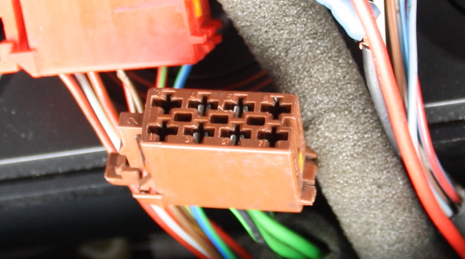

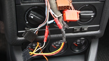

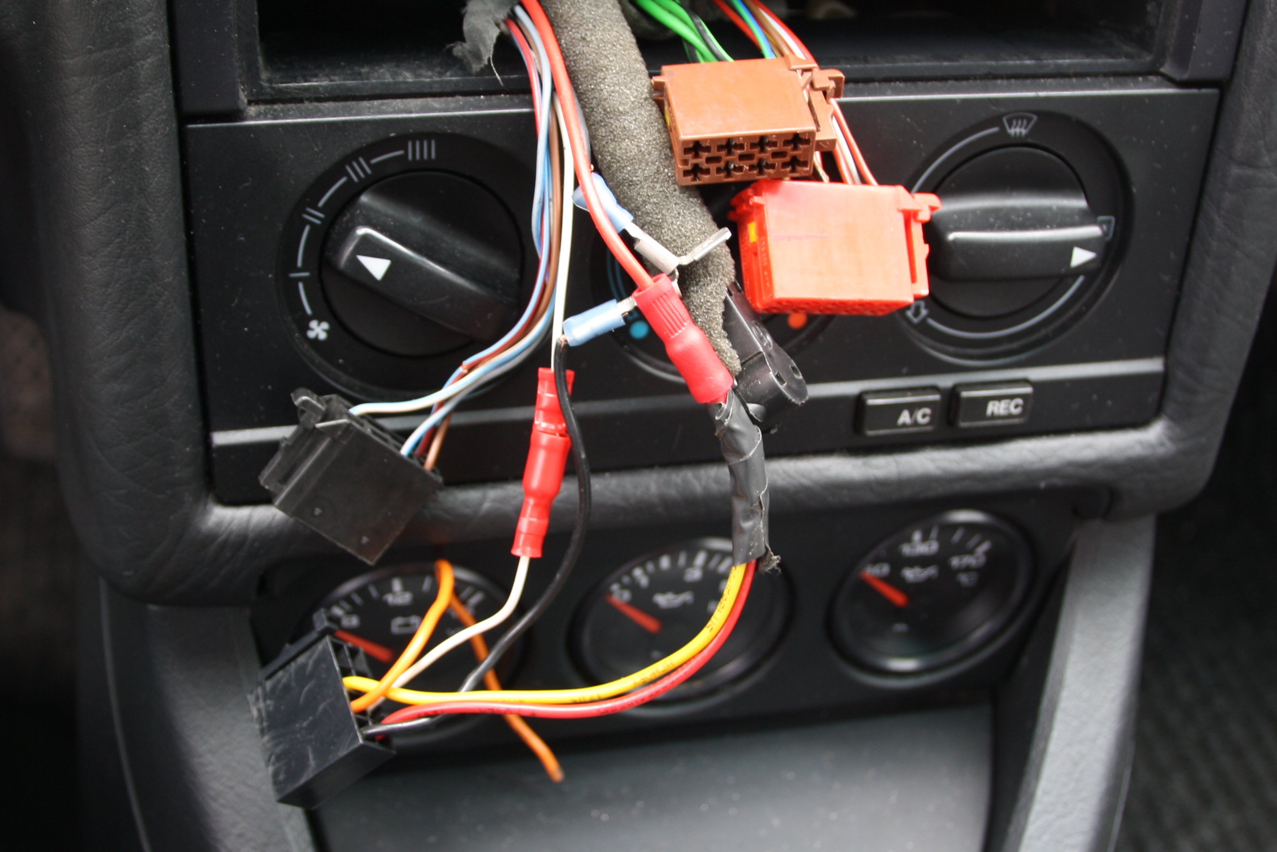

so das erste bild ist mein kompletter kabelbaum das zweite bild den stecker hab ich als iso b angeschlossen und den stecker von bild 3 als iso a kann mir einer sagen ob das die richtigen stecker sind ?
ich bin ein totaler elektronik neuling und das liegt mir auch nicht und wenn ich alles richtig gemacht hab dann müsste das stimmen alles ... ich kann ja mal bilder hochladen von den steckern falls das was hilft ... sind dann gleich da
das radio ist neu das problem daran ist auch dass an dem kabelbaum schon gefummelt wurde vom vorbesitzer ... ich werds jetzt gleich mal ausmessen gehen
