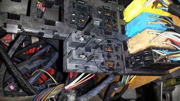

Ich hab einen Pm 1,8s Motor mit folgendem Problem das die Drehzahl willkürlich nach oben schießt auf sogar ab und zu 3000 Umdrehungen. Während dessen klackert das Relai unterhalb der Lenksäule, soweit ich das alles richtig interpretiert bzw herausgelesen habe sitzt dort das Nebelscheinwerfer Relai das während dessen klackert. Sobald das Klackern aufhört geht die Drehzahl auch wieder runter.
Ab und zu hab ich das Problem das er nicht anspringt, ich muss dann ca 30- 50 Sekunden das Gaspedal volle kann durch drücken dann kommt er ganz langsam und stockt am Anfang bis ich ihn mal hochdrehen lass.
Hat jemand eventuell an was das Legen kann? Oder ob dort ein falsches Relai eingesetzt wurde?

Ich habn Audi 1,8s Pm motor, leider schwankt als die Drehzahl auch während der Fahrt kann sein das er automatisch mal auf 3-4t Umdrehungen hoch geht.. Das Relai auf diesem Platz klackert dabei solbald es weg ist klackert das Relai auch nicht mehr..

Servus, ich müsste wissen was das hier für ein Relais ist. Ich geh mal davon aus das es eventuell das beliebte Relais 30 ist.
Vielleicht hat jemand ne Teilenummer und Ahnung ob ich dieses beim freundlichen bekomme.
