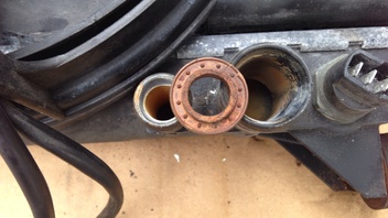

    Hi Leute,
    Ich tausche gerade meinen Wasserkühler als beim ausbau auf einmal ein ring vor mir liegt. Passt entwesen genau AUF den mittleren schlauch (der dann aber nirgends mehr angebracht werden könnte ausser am unteren ende vom ausgleichsbehälter) oder in den flansch am kühler. Damit wäre das ding dann aber querschnittverkleinernd und könnte ausserdem in den großen schlauch wandern... Macht erstmal keinen sinn. Allerdings ist schmock dran, welshalb ich auf kontakt mit dem kühlwasser tippe...
    Was soll das sein? Wer weiss was?
    Foto ist im anhang.
    Danke und gruß,
    Nils
