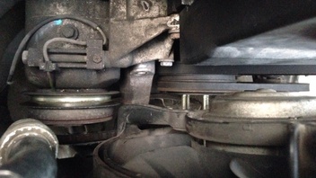

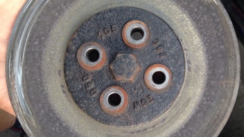

Hi leute,
Habe gerade mal vorne am motor die eingedellte riemenscheibe abgeschraubt und war ganz verwundert, dass es sich nicht um ein einziges teil handelt, sondern um zwei große scheiben mit 4 kleinen scheiben dazwischen. Ich brauche im prinzip nur die eine scheibe neu. Die hat nämlich an der seite eine unwucht. Leider hab ich so gar keine plan was genau die jetzt antreibt
Helft dem unwissenden :): ich stehe vor dem auto und gucke in den motor. Es handelt sich um den allerersten riemen honter den kühlern. Der geht vom motor nach links auf die BFS. Ich hab fotos angehängt.
Das teil in der mitte, mit welchem die ganzen ringe/scheiben festgeschraubt war ist auf dem foto mit drauf. Ich hatte gehofft über die nummer was zu finden aber google findet nix.
Danke euch!

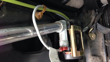

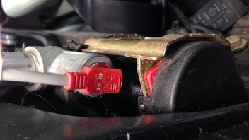

Okay, ich hab jetzt 2 bilder bekommen.
Schaut mal rein.
Ja was macht mich da sicher?
Also der crash passierte in zeitlupe auf glatteis (im januar), dass du überhaupt der airbag ausgelöst hat war ne überraschung.
Jedenfalls hab ich die kaputten frontteile ausgetauscht und den wagen dann vor ein paar tagen rübergefahren. War 2 tage lang ein paarmal damit unterwegs. Da war mit meinem gurt alles bestens! Der ging rein und raus so wie er das immer gemacht hat...
Und nach dem umbau is jemand aus der halle raus zur tanke an der ecke, gurt hängt seitdem aus der tür und wickelt nicht mehr ein.Wenn ich pyro höre dann denk ich immer an nen fetten knall, zumindest so einen wie beim airbag. Das würd man doch hören oder nicht?
