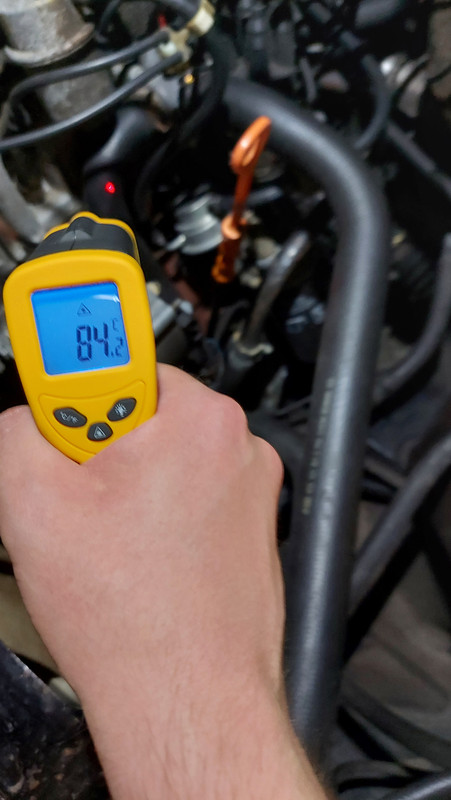

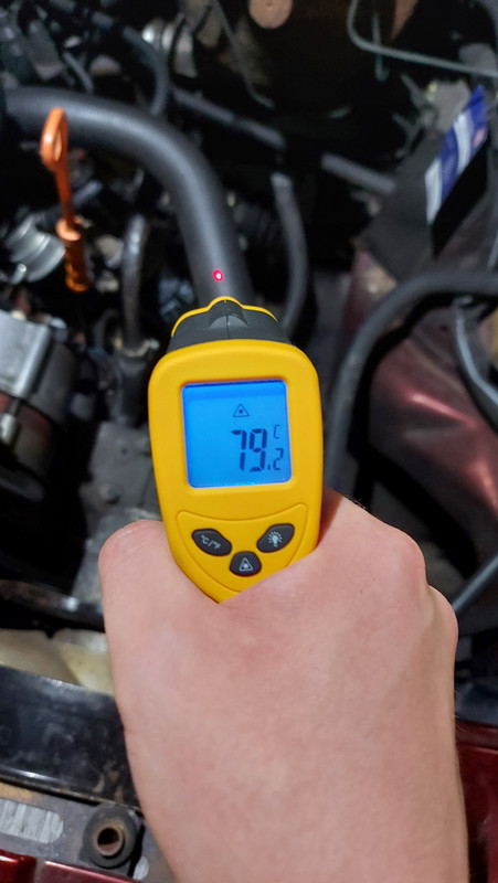

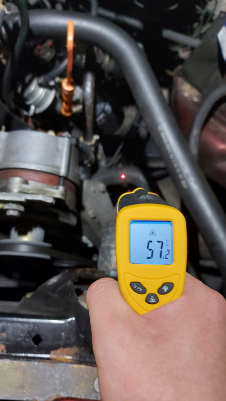

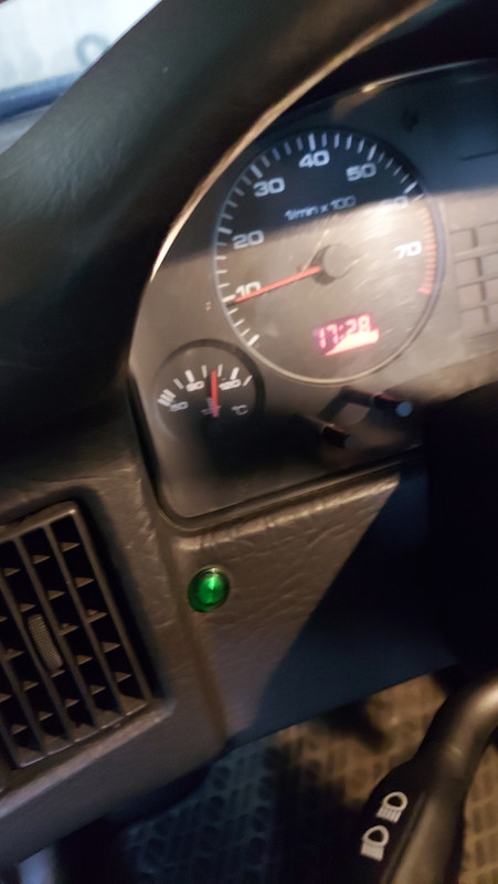

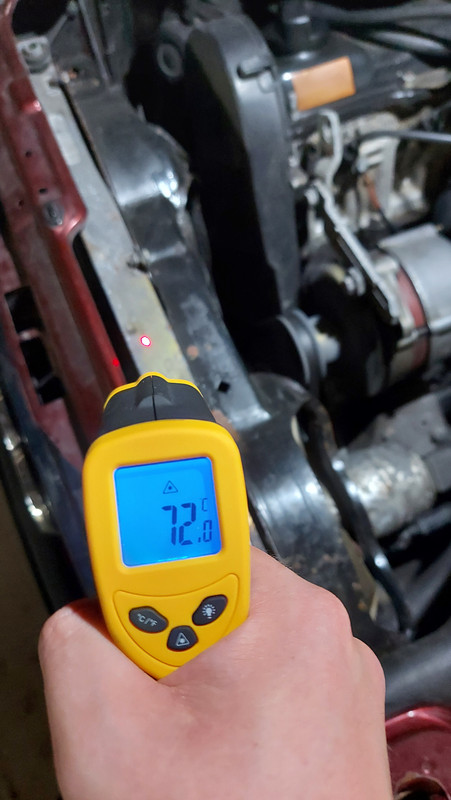

Also, ich habe heute mal getestet und erneut via Laserthermometer gemessen.
Ergebnis:
- der AGB kocht nicht über
- der Lüfter springt an, wenn das Metall vom Kühler etwas über 90°C warm ist und der Lüfter geht auch wieder aus
Die unten folgenden Bilder sind entstanden bevor der Motor Betriebstemperatur hatte und auch bevor der Lüfter angesprungen ist. (zwischen erstem und letzten Bild liegen keine 50 Sekunden Zeitabstand)
Bild 1: Flansch in den auch unten der Temperatursensor eingeschraubt ist
Bild 2: Hinlauf zum Flansch von der Wasserpumpe kommend
Bild 3: Hinlauf zum Kühler
Bild 4: Kühler
Bild 5: Rücklauf vom Kühler
Bild 6: Temperaturanzeige im KI
Meiner Meinung nach kann es nicht sein, dass an der gleichen Stelle wo der Temperatursensor angeblich 105°C misst, ich nur 88°C messe. Die TN von der Rechnung der Werkstatt habe ich auch überprüft. Sensor ist von Hella und die TN passt.
Ich würde hier, wie vor dem Werkstattgesuch immer noch auf ein elektrisches Problem tippen (Sensor, Kabelbaum, KI) und nicht auf ein mechanisches. Wie seht ihr das?
