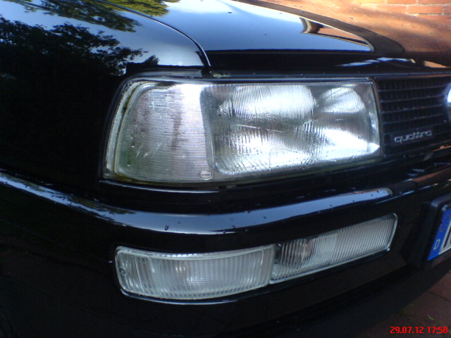

Ich fahre ein coupe Typ 89 vfl und brauche auch neue Scheinwerfer.
Welche habe ich jetzt?
Verstehe ich das richtig, das ich die gleichen Scheinwerfer wie im Audi 90 habe u d die neueren mit dem standlicht in den Ecken, nicht passen?Kann man die nachbauten nehmen, wenn man Qualität möchte?
