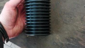

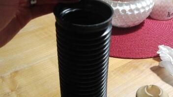

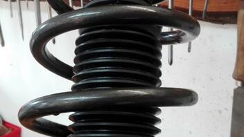

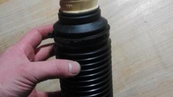

Bzgl der Anschlagpuffer habe ich folgendes gemacht:
Anschlagpuffer und Staubkappen für die Vorderachse von Sachs gekauft. Die Anschlagpuffer per Dremel mit Schleifaufsatz von 23 auf 25mm aufgeschliffen, bis sie schön straff auf die Kolbenstange gingen. Die Staubmanschette passte leider nicht über die Überwurfmutter der Dämpferpatrone. Daher habe ich sie nach den obersten 3 Windungen abgeschnitten. Sie passte jedoch perfekt in die Staubmanschette (Sachs) eines VW Caddys ( bj. 2014, 2,0 TDI, Allrad). Habe vorsichthalber noch etwas Kleber zwischen gemacht und sie dann mit einen Kabelbinder Fixiert. Anschließend auf Länge geschnitten.
Würde sagen, die Lösung ist ganz gut, der Staubschutz ist zumindest voll gegeben.
