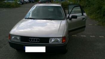

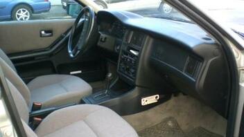

    was ist ein B3 wert von 1988 mit Monotronik 1.8s, Automatik, servo, Innenraum wie neu, Lack im guten gebrauchten zustand, Tüv neu wert. Automatik wurde gegen eine neuwertige vom Verwerter ausgetauscht und neu Befüllt. Zahnriemen, riemen, Lichtmaschine neu. Es sind M+S Reifen monteiert.
    EDIT: 135tkm, Motronik ;), Radio, kassette. Hat keinen rechten aussenspiegel, Innenausstattung stoff grau, schwarzes amarturenbrett.
    Danke für eure einschätzungen.
    Mens
