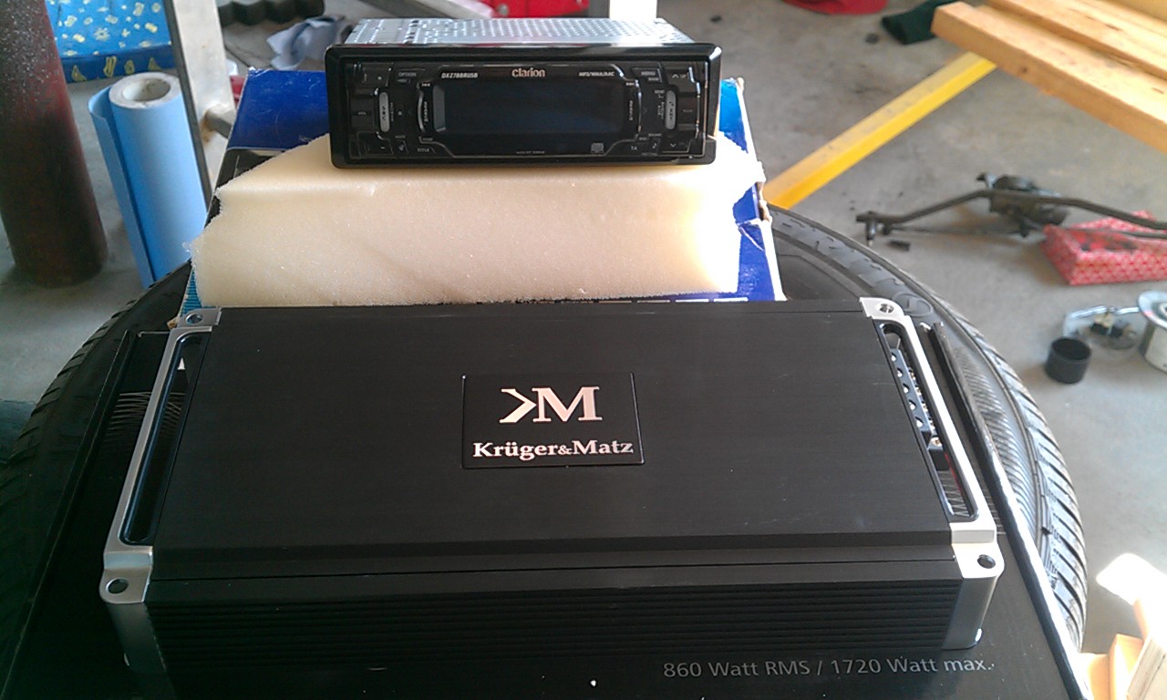

Die Planung fing bei der Headunit an, diese wurde ein Clarion DXZ 788 RUSB, einfach weil es alles kann was man braucht und noch USB hat.

Das Frontsystem braucht natürlich auch eine Endstufe, da ja nicht so viel Spielraum ist muss es etwas günstiges aber gutes sein.
Die Wahl viel auf eine Krüger & Matz KM1005 dies ist eine 5 Kanal Endstufe mit 4x70/115W + 1x380/115W an 4Ohm/2Ohm.
Das gute ist die SO-Audio Tieftöner haben 2,8Ohm somit kitzeln sie etwas mehr Leistung aus der Endstufe als an 4Ohm.

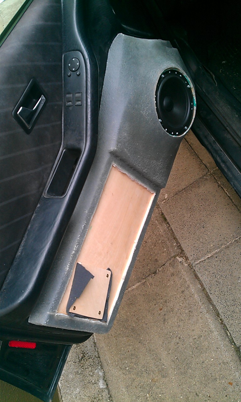

HT`s und MT`s wanderten direkt ausgerichtet auf dünne MDF Platten die anstatt der Original-Lautsprechergitter eingesetzt werden.
Die TT`s sind in geschlossene Doorboards eingezogen, dazu wurde ersteinmal die Türverkleidung abgebaut, abgeklebt und dann mit GFK abgeformt.
Auf das GFK kamm dann ein Aufbau mit 2cm Abstand aus 9mm MPX im vorderen Bereich wo der Lautsprecher sitzt wurde noch eine 21mm MPX zur versteifung und wegen der Einbautiefe verspaxt und verleimt.
Hinten wurde ein rahmen auf 20x5mm Holzleisten gebaut für ein Inlay, wo später den Zugang zum Gehäuse verdeckt.
Für die Befestigung des Boards selber, wurden pro tür je 2 Alu U-Profile vom Aggregatträger zum Türrahmen verschraubt.
Werde davon nocheinmal bilder machen, wenn ich die TVK nochmal abbaue.

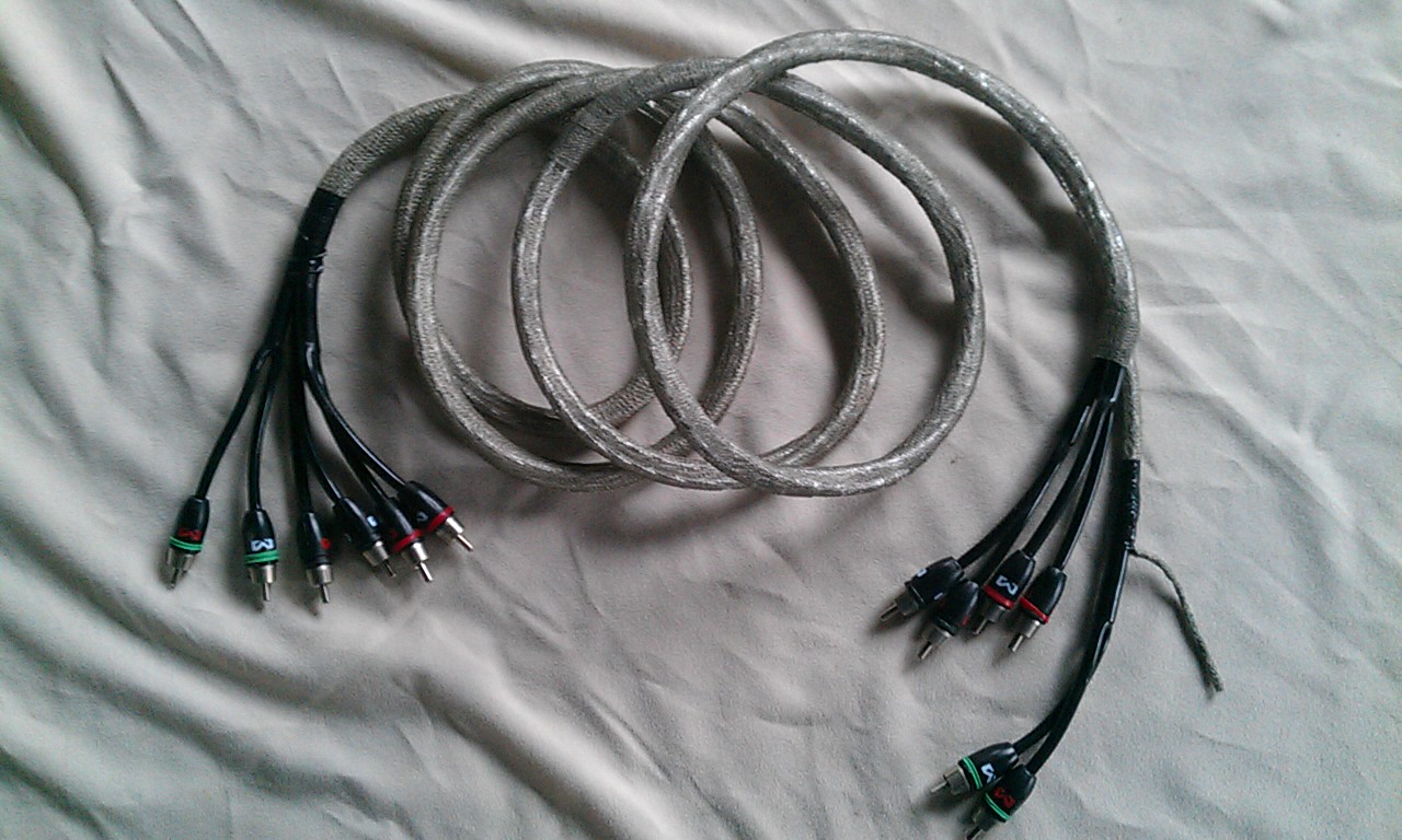

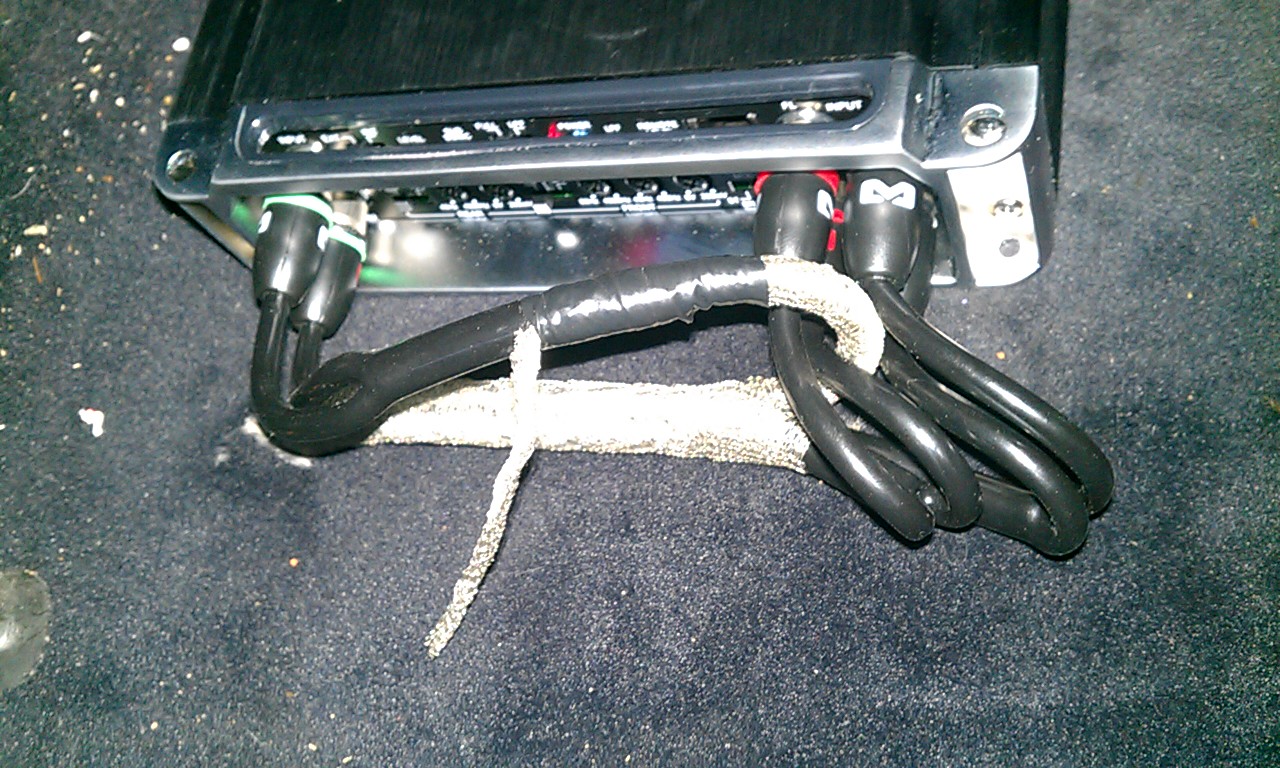

Die Endstufe wurde für kurze Kabelwege in den Beifahrer Fußraum montiert.
dehalb reichen 2,5m Cinchkabel voll und ganz aus. Diese hab ich komplett in Metallgewebeband gewickelt, das ich auf Seiten der Endstufe auf den gemeinsamen Massepunkt gelegt zwecks vorsorglicher Schirmung.
