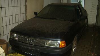

Aber ich hab mir da nunmal so`n Wagen auf`s Auge drücken lassen mit exakt dieser fehlerbeschreibung. Soll wohl 2003 von jetzt auf gleich einfach ausgegangen sein und nicht wieder angesprungen. Wurde dann inne ecke gestellt und gestern von mir geborgen. Nun will ich sehen ob ich den wieder aus seinem Dornröschenschlaf erweckt bekomme. Bin bisher noch nicht dazu gekommen irgendwas zu prüfen, da ich zu allererst mal den alten sprit ablassen will, das öl wechseln und dann den Motor erstmal vorsichtig mit zugabe von ein paar ml. Öl von Hand drehen werde.Im prinzip hoffe ich auf eine Aussage inder Art: Das der Motor vor 7 Jahren ausgegangen ist liegt exakt an .... Also mal ran an die Glaskugeln

Logisches vorgehen wäre: Messen ob bei betätigung des Hebels spannung an der Pumpe ankommt, wenn nicht sicherung checken und prüfen ob beim ziehen des hebels das relais angesteuert wird. Passiert da nix, würde ich den Hebel verdächtigen.
Zudem hört man bei den 80ern mit alter ZE, also wo die sicherungen im Fussraum sitzen, gerne von Kontaktschwächen im Bereich des Sicherungskastens. Würde da mal mit Kontaktspray rangehen und relaisfüsse sowei sicherungssockel gut einlullen. Auch mal scheun ob alle masseanschlüsse in dem bereich sauber sind. -
