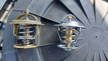

    Danke für euer Feedback! Hatte mich dann dazu entschieden, neuen Thermostat rein und neues Kühlmittel und gut ist. Wie ihr schon sagtet, der neue war sowieso da und ich wollte jetzt auch nicht riskieren durch eine Kühlsystemspülung woanders Probleme zu bekommen.
    Ich Eumel habe natürlich erst einmal den O-Ring des neuen Thermostats auf der falschen Seite (hin zum Thermostatgehäuse) verbaut, mit der Folge, dass mir die ersten Schlücke neuen Kühlwassers gleich wieder entgegenkamen...
    Nun sitzt aber alles, entlüftet habe ich auch, über den oberen Schlauch (die Entlüftungsschlaube dreht nur durch, ist aber scheinbar dicht) und endlich habe ich - pünktlich zum Sommer XD - wieder Heizleistung und einen Motor der auf Temperatur kommt.

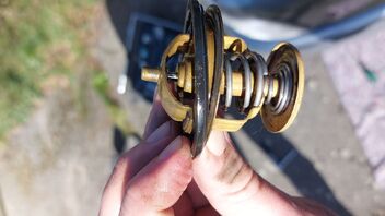

    Hier wurde ja vor Jahren schon mal gepostet, wie man beim ABT vom B4 den Thermostaten wechselt. Hat soweit auch alles bislang geklappt, aber als ich eben den Thermostatdeckel ab hatte kam mir nur Kühlwasser aus dem Kühler und Behälter entgegen, nicht aus dem Motor. Erst als ich den Thermostaten aufhebelte und später raushebelte, kam dort auch das Kühlwasser raus.
    Eigentlich war ich davon ausgegangen, dass der Thermostat daueroffen ist / war (Motor kommt außer im Stau nie auf Betriebstemperatur, schlechte Heizleistung). Oder lässt auch ein daueroffener Thermostat nur bei laufendem Motor Kühlwasser durch?

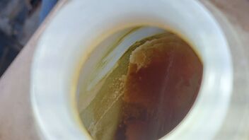

    Achso, und da scheint einiges an Kalk drin zu sein, auch grüner Belag im Ausgleichsbehälter (s. Fotos). Bin am Überlegen, ob ich das Kühlsystem spüle, aber dafür müsste ja wieder Keilriemen und Servopumpe ran, alles fest, etc dann wieder alles lose, mit Wasser nachspülen, etc. Und hab gehört, dass der gelöste Schmutz auch mal gerne was verstopfen kann.
    Habt ihr da Rat für mich?
