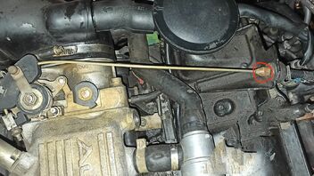

    Hallo nochmal alle zusammen, vielen Dank an alle die geschrieben haben und helfen wollen, ich habe das Problem gefunden und es war tatsächlich deutlich simpler als meine Vermutungen. Ich habe ein Bild angehängt, dort ist ein kleines Plastikstück eingekreist. Dieses hat sich gelöst und *hinter* dem Hebelmechanismus verklemmt, dadurch war der Gaszug nicht auf Spannung als ich getestet hab, der Hebel aber schon und hat durch mein Rütteln hat es sich wohl wieder gelöst, ergo als ich nach einer Stunde weitergefahren bin war alles wieder normal. Manchmal kann es doch so einfach sein
