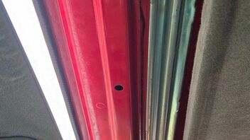

    Hallo, ich habe ein Problem an meinem audi 80 b4 limo. Das schiebedach geht nicht ganz zu und klemt (geht auch Manuel mit viel Kraft nicht). Führungs schienen sehen gut aus. Meine aktuelle These ist das sich eine feder aus dem Mechanismus der das Mittel ding hoch zieht wenn des Fenster auf Kipp ist sich gelöst hast und verklemmt ist da ich mit einer Endoskop Kamera mal in den Spalt bin und diese feder nicht auffindbar war. Nun die Frage ob ich das schiebedach auch ausgebaut bekomme ohne das ich es ganz vor fahren muss. Ich habe bereits die innere verkleidung am schiebedach soweit hintre geschoben wie es geht allerdings seh ich da nur die großen muttern. Falls irgendjemand weiß wie ich das schiebedach ausgebaut bekomme in dem Zustand oder andere Tipps gerne schreiben. Vielen Dank im voraus :pinch:
    kleine Bild zugabe so sieht es aktuell aus, habe es geschafft die vorderen Muttern zu lösen aber weiter geht's nicht leider.
    Wenn das SD auf „Kipp“ steht kannst du die innere Verkleidung von außen herunterdrücken und die beiden Federn (siehe Seite 17)entfernen. Das ist nach meiner Erinnerung die erste Aufgabe beim Ausbau und die letzte beim Einbau. Erst dann lässt sich die innere Abdeckung komplett nach hinten schieben. Eventuell blockiert die „verlorene“ Feder (ist sehr lang und bricht schon mal als Ermüdungsbruch) das Verschieben der Abdeckung.
    Wie du die Schrauben vom Stahldach löst steht im Prinzip auch hier
    Wenn das SD schon mal raus ist, spül die Abläufe mit warmen Wasser und Druckluft
    Hallo vielen dank erstmall für die Antwort aber ich habe moch glaub etwas blöd ausgedrückt :dead: . Das SD steht auf halb offen aber nicht auf Kipp ich meinte nur das die federn wo fürs kipp zuständig sind das davon eine nicht an der Stelle ist und diese sich möglicherweise verklemmt hat, deswegen fällt mir der Ausbau schwer da ich leider nicht an das zeug ran komm wo ich bei Kipp rankommennwürde :( . Vielen dank trotzdem. 8)
