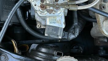

    Audi 100 2.3 Quattro AAR Motor fing während der Start immer wieder an zu stottern. Nach kurzem Zündung aus, Zündung an lief er wieder bis das Problem so groß wurde dass man nur noch 50m fahren konnte. Nach dem Abschleppen und 3 Wochen Standzeit startete das Auto normal und verhielt sich unauffällig. Dennoch wurde Kraftstoffpumpe und Filter von einer Werkstatt getauscht um sicher zu gehen (Bilder siehe Anhang, Tank war leicht rostig, wurde gereinigt). Seitdem springt das Auto gar nicht mehr an (Über die Werkstatt habe ich mich bereits genug geärgert als sonstiger Selberschrauber). Es kommt kein Benzin bis zu den Einspritzdüsen aus dem Mengenteiler (Auch beim Anheben der Stauscheibe), Das Fahrzeug startet jedoch mit Bremsenreiniger

    • Drücke gemessen am Mengenteiler (siehe Bild, bei gebrücktem KPR): Bei geöffnetem Hahn (Öffnung neben Rücklauf und Kaltstartventil verbunden) messe ich 0Bar, bei geschlossenem Hahn (dann nur mit Öffnung neben Rücklauf verbunden) messe ich 0.1 bar also auch mehr oder weniger nichts.
