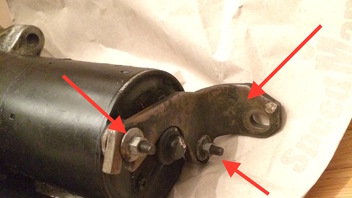

Hallo!
Vielen Dank für Eure Beiträge. Ich wollte zunächst kurz beschreiben, wie ich vorgegangen bin, damit der nächste Anfänger-Schrauber es etwas leichter hat.
Die Schrauben (beide) sind nach meiner Meinung am besten zunächst von oben zu erreichen. Die obere kriegt man mit einer Ratsche recht gut heraus. Die untere war bei mir etwas verzwickt, weil festgefressen. mit der 1/2" Ratsche konnte ich gerade so von oben durch den Batteriekasten rein, mit einem Verlängerungsrohr hat sich die Schraube dann bewegt. Danach die 1/2" Ratsche raus und mit einer 3/8" Ratsche von unten mit Kardangelenk und Verlängerung die Schraube ganz raus. Der Wechsel an sich ist danach eigentlich kein Problem mehr. Allerdings hätte ich jetzt doch noch zwei Fragen an euch:
1. Wofür ist dieses Plastik-Unterlege-Teil, das unter die beiden Batteriekabelschuhe kommt? Ich glaube, das wurde leider etwas in Mitleidenschaft gezogen bei meinem Wechsel.
2. Der neue Anlasser ist zwar drin und der Start gelingt auch ohne jegliches Mucken, allerdings habe ich noch folgendes Problem: Der alte Anlasser war noch der originale von Bosch und hatte an der Vorderseite noch so eine Stütze (siehe Bild unten), die am Block festgeschraubt war. Der neue ist von ATL (zu viel wollte ich nicht investieren, ich hoffe, das rächt sich jetzt nicht) und scheint 0,5cm länger zu sein, als das Original. Sprich: Die Stütze passt ohne Anpassung nicht hin. Zu allem Überfluss sind auch diese beiden winzigen Bolzen, die die Stütze halten, am neuen Anlasser gar nicht vorhanden. Braucht es das Teil unbedingt? Aktuell habe ich es nicht verbaut. Bei den zwei kleinen Schrauben kann das ja nicht viel halten, oder?
Viele Grüße
Jakob
