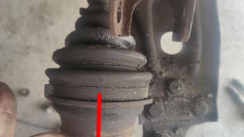

Moin, ich habe seit ca 2 Wochen laute Geräusche an der Vorderachse, wenn ich stark einlenken und Gas gebe, meistens von 0 bis ca 15kmh, es ist eine Art rhythmisches knacken/klackern, und ich dachte natürlich direkt ans Radlager, also Radlagersätze bestellt, und dann die Radnabe ausgebaut.
Aber das Radlager hat wirklich null Spiel, also wirklich garnicht, und läuft auch schön ruhig.
Jetzt meine Frage: ich habe gemerkt das die Antriebswelle relativ spiel hat, ich kann dir Antriebswelle ca 5-6cm rein und rausdrücken, und vorne das Gelenk kann ich ca 1-2mm rein und raus drücken, und auch 1-2mm drehen.
Ist das normal? Vor allem das ich das äußere Gelenk ein paar mm bewegen kann? Und das ich die gesamte Antriebswelle so weit rausziehen kann?(Mit dem rausziehen meine ich so wie auf dem Bild im Anhang)
