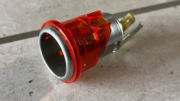

    Den Platz für die Fassung am Ascher habe ich gefunden, keine Ahnung wie ich das vorher übersehen konnte, aber jetzt passts 👍Nur noch eine Frage zum Anzünder; ich verstehe leider immer noch nicht ganz wie genau die Fassung am Metall Gehäuse des Anzünders angebracht werden soll. Ich dachte ich kann den Anzünder so wie er in der ausfahrbaren Schublade war einfach in die Tunnelabdeckung einsetzen, fehlt da jetzt noch ein Plastikgehäuse oder so bei der die Fassung gescheit eingesetzt werden kann und mit dieser Blechfeder anliegt?
    Kleines Update zu dem Thema: Habe alles verkabelt und alles funktioniert genau wie es soll, Zündplus habe ich letzten Endes von Klemme 75ak geholt, weil das maximal einfach war (sollte nach meiner Recherche auch in Ordnung sein?), das mit dem Dauerplus war soweit auch kein Problem katze56633, also scheint das wirklich ausschließlich für den Ziggianzünder zu sein. Batterie ist nicht leer und der Anzünder hat Saft.

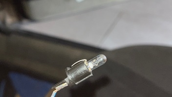

    Nur zwei kleine Sachen noch; der Ziggianzünder kommt ja jetzt neben die Handbremsgriffmulde, wo ich bei mir noch ein Loch bohren muss (der grobe Umriss ist ja von unten zu sein). Jetzt verstehe ich bloß überhaupt nicht wie da die Lampenfassung inkl. Lampe befestigt werden soll und wie ich die Lampe zum Leuchten bringe. Die Glassockellampe selbst ist auf jeden Fall intakt, allerdings hat die Fassung, kommend vom Kabelbaum der ZI nur ein Kabel das da hinführt (also vermutlich nur Plus oder nur Masse?). Dann ist da noch eine Art Blech an der Fassung, was dann der entsprechend andere Pol sein soll nehme ich an? Da kommt aber kein Kabel dran wie ich sehe, daher die Frage: Wie wird das anständig befestigt/geerdet/ oder was auch immer dazu nötig ist dass das Ding leuchtet?
    Beim Aschenbecher in der Mittelkonsole habe ich auch vergeblich nach einem Halter für die Fassung gesucht, da konnte ich nichtmal so einen kleines orangenes Plastikfenster finden, wo das Licht durchkommen könnte. War das Ausstattungsabhängig, ob der Ascher beleuchtet ist oder wie :)? Ich nehme an, das ist ne ganz simple Lösung aber ich stelle mich gerade etwas blöd an.
