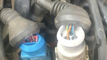

Nach Deiner Fehlerbeschreibung könnte es der selbe Fehler sein, wie bei mir: Lambdasonde. Bin drauf gekommen, als ich diese komplett elektrisch getrennt habe. Danach war das Ruckeln und Stottern weg. Anscheind hat sie fehlerhafte Werte geliefert... Nach 32 Jahren darf solch ein Bauteil aber schon mal kaputt gehen;-) (130Tkm, ABT)
