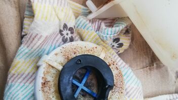

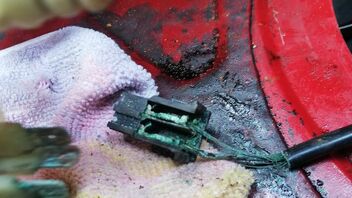

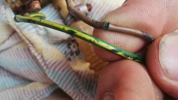

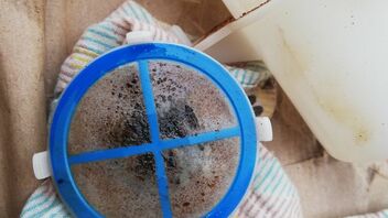

Moin,
Pumpe ausgeben und an 12V angeschlossen. Ergebniss kein Surren nur kurz einen n leichten ruck spürt man wenn man sie anfässt das wars. Außerdem, ist das eine Kabel auch nicht mehr so schön..... Ich wäre für neu machen, was sagt ihr?
Hier noch ein i paar Fotos

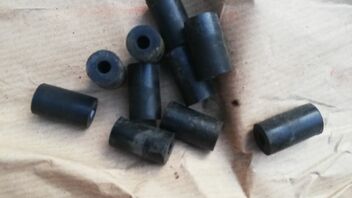

Die habe ich im Schlingertopf unter der Pumpe gefunden. Wie passiert das oder ist mir das irgendwie passiert?
Moin,
Dann weißt du doch was zu tun ist ... 😉 ich denke das du die Pumpe getauscht bekommst 😜
Die Pumpe kommt neu und Tankgeber ist auch im Arsch...... der Vorbesitzer hatt die Pumpe "angeblich" neu gemacht 🤔🤔 was sagt ihr dazu?
Jo und wenn du startest muss da auch 12 Volt sein
Ist dasxso dann hat's die Pumpe hinter sich
Du könntest wenn du den Deckel auf machst ... die sits im Schlingertopf und ist leicht raus zu ziehen ... der Mal einen geben ggf geht's sie dann an, das ist aber ein sicheres Zeichen das die Pumpe Rumba ist.
Oder die Leitungen kontrollieren aber mit funken auf passen ...
Wenn ich den Motor starte, dann messe ich zwischen 10-12V.
