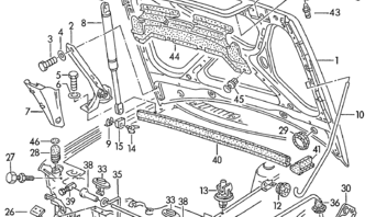

    Ich wärm das Thema mal aus aktuellem Anlass wieder auf. Hatte bei mir auch nach der Waschanlage alles mit Wasser voll. Tülle hat sich nach zu vielem rumruckeln verabschiedet, ist wahrscheinlich jetzt schon eins mit dem Innenleben, vermutlich irgendwo weggerutscht oder schon aufgelöst (innerhalb letzten Jahres?). Jetzt wär meine Frage eigentlich nur: muss ich den Klappenzug vorne am "Nippel" (Nr. 39) aushängen, oder geht das auch eleganter über den Klapenzug-Hebel (Nr. 30) (siehe Bild)? Frage primär, um vielleicht vorher nach der "verlorenen" Tülle suchen, die hängt bestimmt am Zug noch dran. 40 Euro inkl Versandkosten haben oder nicht haben :D
    Ach und würdet ihr gleich den Haubenzug mit wechseln, oder ist das egal? Danke!
