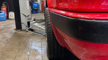

    Hallo liebes Forum,
    Ich habe echt Probleme Felgen zu finden die schön bündig zum Kotflügel stehen.
    Ich hab es mal mit 7,5x17 ET10 versucht. Vorne Top schön bündig hinten allerdings stand die Felge mit Reifen 2-3cm raus. Hab mal ein Foto zum anschauen beigefügt. Ich weiß diese Felgenfragen wurden schon etliche male durchgekaut aber ich komme einfach nicht weiter.
    Das größte Problem ist die Hinterachse die ist nämlich beim Quattro pro Seite 1,5-2cm breiter als die Vorderachse.
    Ich hätte da nen Felgenwunsch unzwar von ATS Streetralley in 7x17 ET25 für die Vorderachse.
    Allerdings vermute ich Stark das die hinten wieder raus stehen wird.
    Hatte überlegt für die Hinterachse die ATS in ET45 zu holen und mit Distanzscheiben so weit raus holen bis die bündig zum Kotflügel stehen.
    Wäre dann laut meinen rechnungen eine Spurverbreiterung von 8mm um auf die Orginale ET37 zu kommen? Die Originale stahlfelge mit 6x15 ET37 steht noch etwas versteckt im Radkasten also müsste ich noch etwas breitere Spurplatten besorgen damit das gut fittet. 🤷🏻‍♂️Oder irre ich mich da komplett. Gibts sowas überhaupt? 8mm spurplatten?
    Würde mich über eure Vorschläge freuen 😊
    Grüße
    David
