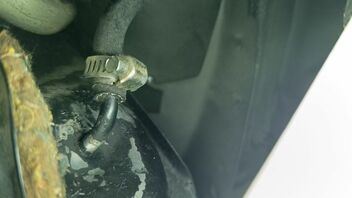

Als mir dann die Leitungen des Expansionsbehälter anschaut habe, habe ich die ersten Probleme auch schon gefunden.
1) Offensichtliche "Austrittsstelle" am Anschluss der Leitung zum Tank -> hier war der Lack bereits ziemlich aufgeweicht und das ganze auch minimal feucht.
2) Neben den originalen Ohrschellen befanden sich an manchen Schläuchen diese "Wald-und-Wiesen" Schlauchschellen -> der Kram gehört da nicht hin.
Also erstmal die Schelle am Tankanschluss losgedreht und da war ordentlich Druck aufm Kessel... Min 3-4 Sekunden ist hier zischend und deutlich spürbar "Benzingas" ausgetreten.... Bedeutet also: Wir haben Druck, der eigentlich so nicht sein sollte.... Und die Schlauchschelle war auchnoch komplett "überdreht" und somit defekt....

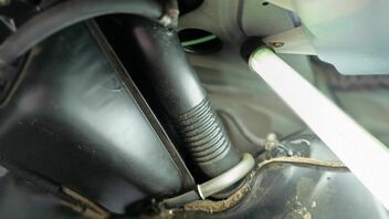

- Außer den rechten Kofferraumteppich muss nix ausgebaut werden.
- Der Expansionstank sitzt direkt vor dem Kraftstoffeinfüllrohr auf gleicher Höhe.

Ich hoffe das es mein Problem gelöst hat und euch auch weiterhelfen könnte -> ihr bekommt auch noch ein Bild angehangen....

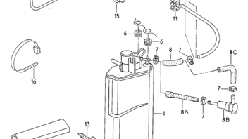

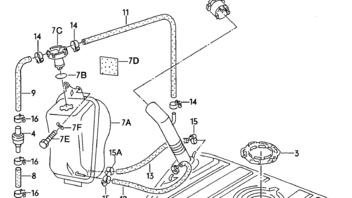

Infos: (bevor wir hier erstmal Grundlagenforschung betreiben): Wir haben ein System bestehend aus Tank, Expansionsbehälter mit Ventil, Entlüfterventil, Taktventil und Aktivkohlebehälter... Bilder dazu im Anhang. Und ja, hab auch ein Zischen beim Öffnen des Tankdeckels -> aber das haben wohl eigentlich fast alle (???)...
