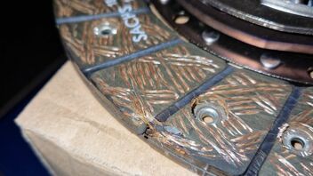

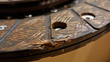

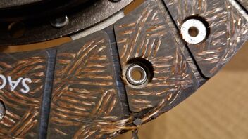

    Okay danke für die beiden letzten Kommentare, auch wenn ich jetzt nicht weiterarbeiten kann war es offensichtlich die richtige Entscheidung die Ware zurückzusenden. Da ich nach euren Nachrichten ein schlechtes Gewissen bekam, bin ich eben rüber zum örtlichen Audi Händler und die Mechaniker meinten das die sicher rupfen wird und die weg muss. Danke für eure Meinungen, haben mir wohl einiges an Arbeit gespart! :thumbup:

    Hallo zusammen!
    Ich habe mir für meinen 16v B3 ein neues Kupplungsset gekauft und wollte dieses zeitnah verbauen da gerade der Motor raus ist und auf nem Kran hängt. Jetzt habe ich aber eine Beschädigung auf der Kupplungsscheibe entdeckt und wollte euch mal fragen ob ich diese noch verbauen kann oder ob ich die zurückschicken muss. Siehe Anhang.
    Ich danke jedem der mir helfen kann schon jetzt herzlich!
